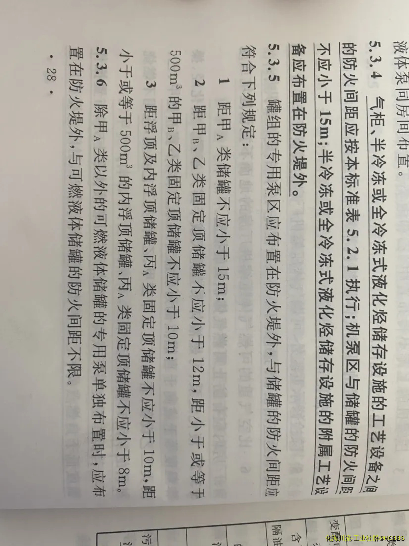

[资源] 罐组的泵布置要求
2.2K |7
罐组的泵布置要求
发表于 2021-9-21 15:49:18
202109/21/ed62b8e86978f5cb6feb72cd12b9a62e.webp
2
【提示:直接搜索3255936可直达本帖。】
当前内容由会员用户名 wx_无痕   ? ?325 发布!权益归其或其声明的所有人所有 仅代表其个人观点, 仅供个人学习、研究之用。
现在都是布置在防火堤外边了

真的假的啊?防火堤外面?  详情 回复 发表于 2021-9-21 20:02

对的,泵的属性,如果放置在防火堤以内,会有诸多的限制条件,除非不得已  详情 回复 发表于 2021-9-21 20:13

我以为你说的灌放在防火堤外面了呢。。。。。原来是泵啊  详情 回复 发表于 2021-9-21 20:36

强制规定!
