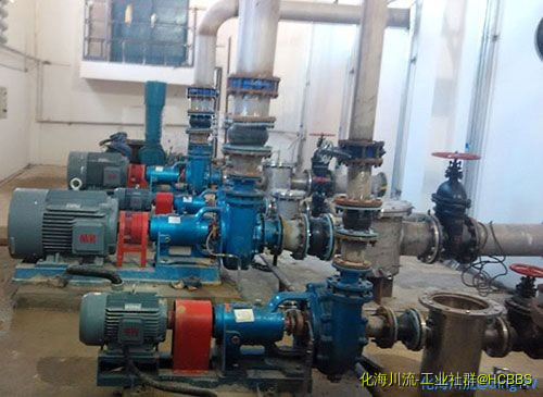

   酸洗废水是钢铁厂或电镀厂为了清除金属表面氧化物,采用硫酸、硝酸、盐酸、HF等酸进行酸洗法处理时而产生的废水。pH值一般在1.5以下(游离酸0.5-2%),呈强酸性。因为酸洗过程中产生氧化铁皮或其它杂质,导致酸洗废水中含有一定量的颗粒,颗粒大小不等,这就要求该泵需要耐酸和耐磨,采用氟塑料自吸泵,但这种泵只能输送物理性质类似于水的介质,输送含颗粒废水时使用寿命较短,机械密封容易泄露,且扬程一般不超过30m。所以可以选用耐酸陶瓷砂浆泵,该泵采用耐磨性优良的化工陶瓷制造,外用铸铁铠装保护,叶轮材质主要为UHPE工程塑料和化工陶瓷等,也可根据用户需要配用其他材质的叶轮,轴封有动力密封、机械密封等,具有耐腐蚀、耐磨损,维修方便,适用可靠,寿命长,经济性好等特点,适用于输送除HF和浓碱液以外的含有大量固体颗料的各种腐蚀性介质。

UHB-ZK型耐腐耐磨泵,看泵的造型是江苏产。。。
发表于 2021-9-18 08:27:39
dingYW楼主 VIP会员 VIP会员 | 显示全部楼层       最后访问IP江苏省
江苏宜兴
发表于 2021-9-18 17:05:05
江苏宜兴
