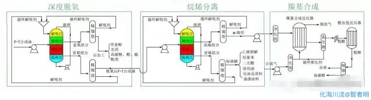

    费托合成是煤碳清洁高效利用最有效的途径之一。费托合成油具有α-烯烃含量高、无硫、无氮、少芳烃等优点。传统费托合成油利用途径是通过加氢工艺生产成品油,未能有效利用高附加值α-烯烃资源,需寻求新的高值化利用途径。
     针对费托合成油的高值化利用,中海油天津化工研究设计院基于催化材料及工艺方面创新,开发了先进的煤基α-烯烃分离及利用成套技术。成套技术由费托合成油脱氧、烷烯分离及α-烯烃羰基合成工艺构成,可实现费托合成油的高值化利用,进一步提升企业经济效益。

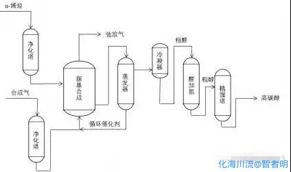

       脱氧工艺可将费托合成油中氧化物深度脱除,为后续烷烯分离提供原料。经脱除富集的含氧化合物,可作为优质高碳醇或其他含氧有机化工原料。
      烷烯分离工艺可将费托合成油中烯烃组分分离,抽出液中烯烃产品纯度≥99%,收率≥90%,是优质的PAO、POE、高碳醇合成原料;抽余液富含烷烃组分,是优质的乙烯裂解/催化裂解原料或烷基苯、二元酸等化工品生产原料。
      以吸附分离得到的高品质α-烯烃为原料,经羰基合成生成高碳醛,再经加氢得到高碳醇。α-烯烃转化率≥95%,高碳醇选择性≥90%,原子利用率高,高碳醇产品质量高。

成套技术具有如下特点:
      原料适应性强:适用于不同馏分段的费托合成油,各碳数的α-烯烃均可作为羰基合成原料;
      费托油深度脱氧:实现费托合成油深度脱氧,产品中氧化物可<1μg/g;
      分离及反应效率高:分离产物纯度、收率高,原子利用率理论上可达100%;
      产品附加值高、产品方案灵活:产品可作为高质量洗涤剂醇,售价较天然脂肪醇高,可根据市场需求,调整工艺路线及产品方案。

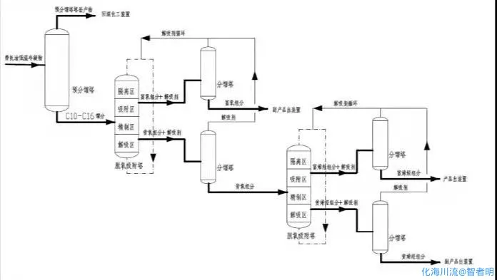

案例一:C10~C16费托合成油烯烃分离中试
      某企业C10~C16费托合成油开展中试实验,原料含氧化合物为3.6%,烯烃含量为66.3%,通过脱氧+烷烯分离工艺,实现了含氧化合物的深度脱除(<1μg/g),分离烯烃纯度≥99%,烯烃收率≥90%。

案例二:C5~C9费托合成油烯烃分离中试项目
      某企业C5~C9费托合成油开展中试实验,原料含氧化合物含量为0.52%,烯烃含量为72.5%,通过脱氧+烷烯分离工艺,实现了含氧化合物的深度脱除(<1μg/g),分离烯烃纯度≥99%,烯烃收率≥85%。

案例三:C10~C12 α-烯烃羰基合成制C11~C13高碳醇中试
      以费托合成油经吸附分离得到的C10~C12 α-烯烃开展中试实验,通过羰基合成及固定床加氢工艺,实现了α-烯烃高效制高碳醇,α-烯烃转化率≥95%,高碳醇收率≥90%。
