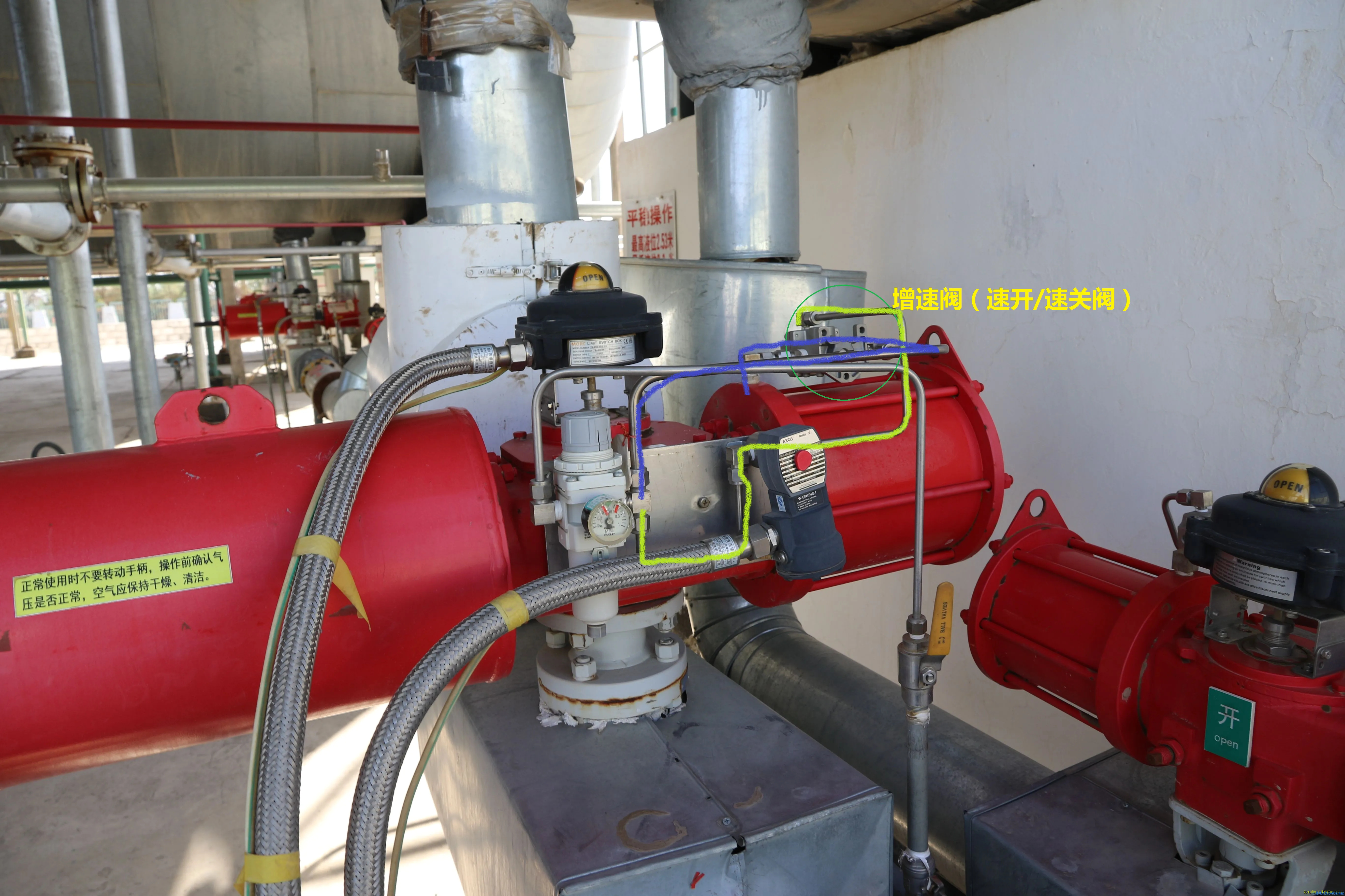

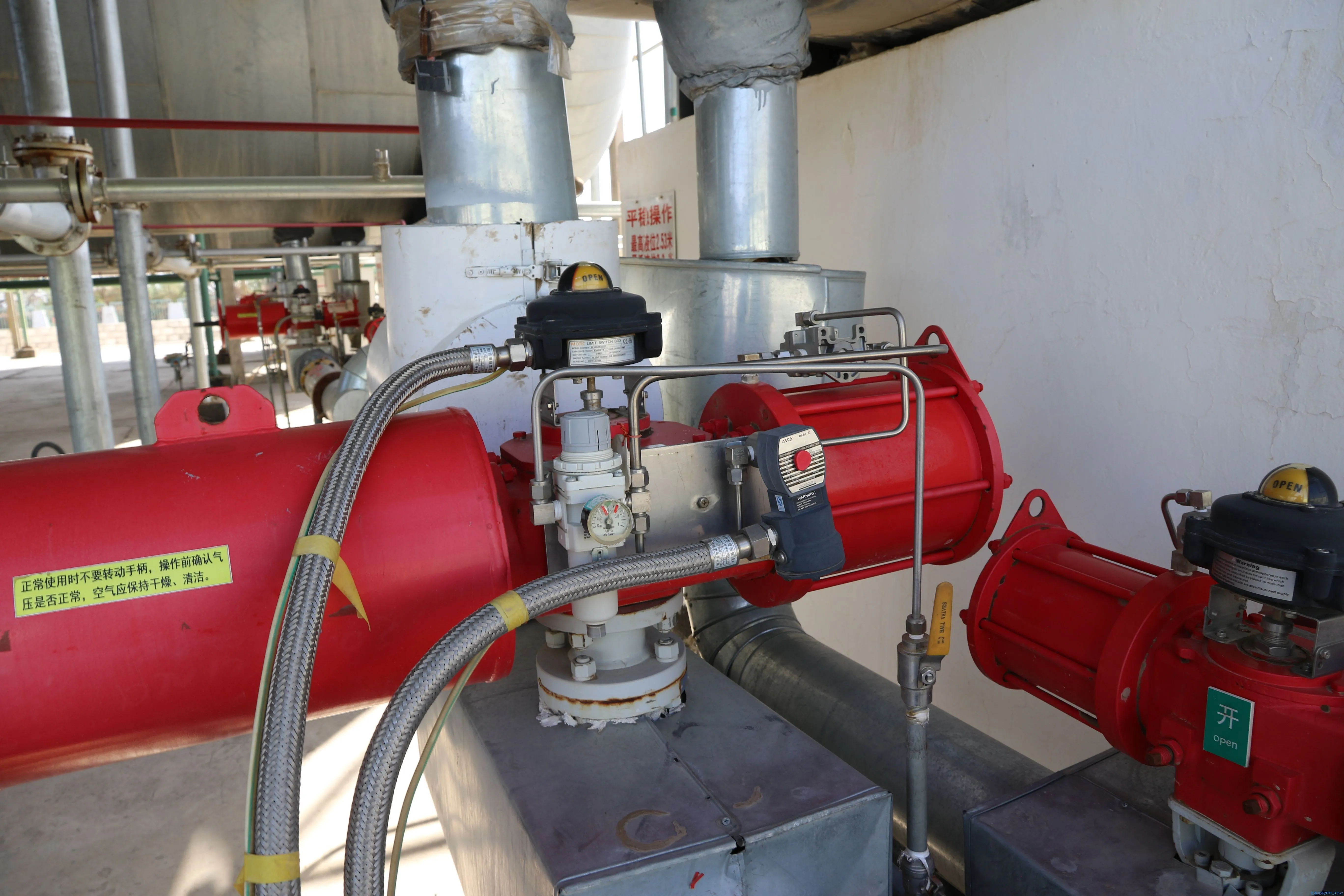

咔咔_D7Ee2VIP会员 VIP会员 | 只看该作者 回帖奖励 |倒序浏览 |阅读模式       最后访问IP新疆维吾尔自治区
简介--这个阀。 我不理解的是 它的减压阀和气缸出来的地方有个三通的阀连接。 那个三通的名字叫什么?作用是啥? 然后减压阀是减压阀吗? 我思考以后,觉的应该是主要实现电磁阀关闭的同时,快速排气的作用。 希望大佬能把具体名字和原理给我讲讲 谢谢了-登录查看全文

2
tong6301VIP会员 VIP会员 | 只看该作者       最后访问IP新疆维吾尔自治区
简介--减压阀出来一路给电磁阀另一路给到哪里了?没有说清楚。-登录查看全文

咔咔_D7Ee2楼主 VIP会员 VIP会员 | 只看该作者       最后访问IP新疆维吾尔自治区
简介--tong6301 发表于 2021-9-11 11:30 减压阀出来一路给电磁阀另一路给到哪里了?没有说清楚。 看图。就是减压阀出口出来,分了两路。一路通过电磁阀进入了气缸出口那里的设备(图上右上角气缸上面的那个,感觉应该是个 ...-登录查看全文
发表于 2021-9-11 12:20:18
气控换向阀  详情 回复 发表于 2021-9-11 12:33

tiger2010VIP会员 VIP会员 | 只看该作者       最后访问IP江苏省
简介--咔咔_D7Ee2 发表于 2021-9-11 12:20 看图。就是减压阀出口出来,分了两路。一路通过电磁阀进入了气缸出口那里的设备(图上右上角气缸上面的那 ... 气控换向阀 ...-登录查看全文
简介--tiger2010 发表于 2021-9-11 12:33 气控换向阀 谢谢您。 终于明白了。-登录查看全文

专业民工VIP会员 VIP会员 | 只看该作者       最后访问IP江西省
简介--一路是给气缸的动作气,一路是控制气控阀的气-登录查看全文
简介--专业民工 发表于 2021-9-11 16:37 一路是给气缸的动作气,一路是控制气控阀的气 红色是控制气控阀的,绿色是进气缸的-登录查看全文
简介--专业民工 发表于 2021-9-11 16:38 红色是控制气控阀的,绿色是进气缸的 我又被你说懵逼了。 我的理解是控制气控阀的气,应该直接由减压阀给的,也就是只要气源正常气空阀就是把电磁阀的气进气缸。电磁阀得电,气缸充 ...-登录查看全文

hxch150804VIP会员 VIP会员 | 只看该作者       最后访问IP河北省
简介--真搞不懂,这就是硬生生把一个先导电磁阀拆成了两部分?-登录查看全文

初心_E8JnKVIP会员 VIP会员 | 只看该作者       最后访问IP山东省
简介--阀门故障关,左侧为弹簧,右侧为气缸。右侧看到只有一路进气到气缸左侧,控制气路:减压阀-电磁阀-气路换向阀。动力气路:减压阀-气路换向阀-气缸。正常工作时阀门全开,电磁阀得电,控制风通路,气路换向阀动力风进 ...-登录查看全文
简介--我分析这个是一个气控阀正常情况电磁阀得电气控阀正常工作阀门开,当电磁阀失电气控阀没有气源控制它就切换气路放空,阀门关。-登录查看全文

gaiyin47VIP会员 VIP会员 | 只看该作者       最后访问IP江苏省
简介--气控阀,失气时快速排气。-登录查看全文

简介--本帖最后由 white-cg 于 2021-9-14 16:43 编辑 您的意思是电磁阀控制气控阀。好像也能达到控制目的。 ASCO*Red-hat 3/2电磁阀,KV(CV)值很小,气动功率有限,只能做气动控制信号使用,不能直接驱动拨叉气缸。3/2 ...-登录查看全文
发表于 2021-9-14 16:39:57

VIMEC-003VIP会员 VIP会员 | 只看该作者       最后访问IP浙江省
海川小学3年  |  头衔:  【钢铁小巨人】
简介--white-cg 发表于 2021-9-14 16:39 ASCO*Red-hat 3/2电磁阀,KV(CV)值很小,气动功率有限,只能做气动控制信号使用,不能直接驱动拨叉气 ... 这一看就是现场专家,工厂只到三联件的连接。 ...-登录查看全文

暮看^O^花落VIP会员 VIP会员 | 只看该作者       最后访问IP黑龙江省
简介--我觉得就是一路正常通气控制开路,电磁阀得电关阀,失电开阀。-登录查看全文

.]我们的[.VIP会员 VIP会员 | 只看该作者       最后访问IP河北省
简介--专业民工 发表于 2021-9-11 16:37 一路是给气缸的动作气,一路是控制气控阀的气 这应该是个保位阀-登录查看全文
