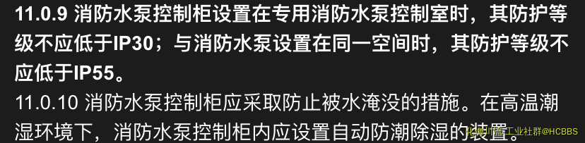

[讨论] 消防控制柜外壳防护等级
871 |0
【提示:直接搜索3253077可直达本帖。】
专用控制房内不低于IP30,同一区域不低于IP55
发表于 2021-9-9 16:35:17
202109/09/c48018ed7ca736e2926a76609819fee5.jpg
