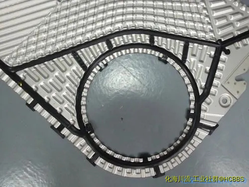

板式换热器密封垫片是换热器的关键部件,板式换热器的应用范围及使用寿命在一定程度上也受密封垫片的制约。密封垫片使用中出现问题,就会导致板式换热器不能正常运行。密封垫片不仅可以对换热器内的介质起密封作用,使其不向外界泄露,也可以防止换热介质之间串液。
因此,板式换热器密封垫片出现渗漏、老化、断裂、硬化等问题时,需采用正确的方法及时进行更换,若操作不当,很可能会出现换热器泄露、串液的问题。
下面小编详细介绍板式换热器密封垫片更换顺序以及注意事项:
1、更换顺序
(1)拆下废旧垫片。注意拆卸时,不得使垫片槽内有划痕。
(2)用丙同、丁同或其他同类溶剂,清除垫片槽内的残胶。
(3)用干净的布或棉纱檫净垫片槽和垫片。
(4)将粘接剂均匀地涂在垫片槽内。
(5)把干净的新垫片贴在板上。
(6)贴好垫片的板片要放在平坦、阴凉、通风的地方自然干固后才可安装使用。
2、注意事项
(1)各换热器板片涂以荧光测试剂,在紫外光的照射下检查是否有细小的裂纹和腐蚀孔,并重新清洗干净。此外,还要着重检查密封槽的情况,必要时进行修整。
(2)对各个板式换热器密封垫片的粘贴位置和粘贴质量进行检验,按安装顺序进行分类,然后对板片组进行认真仔细的组装。
(3)板式换热器在进行清洗之后,用高压吹净装置清除残留在板式换热器等表面清洗剂。
(4)回用性能的检验和检测。在怀疑有锈蚀的情况下对换热器及管道的壁厚进行检查。
(5)清除板式换热器上老化、损坏的密封垫片,根据不同的污垢,选用适当的清洗方法进行清洗。

不适用  最重点的换完后,一片片的怎么压紧  保证每一片之间都不泄露
