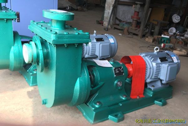

因为离心泵启动前要用外来的液体将泵壳内空间灌满,这一步操作称为灌泵。为防止灌入泵壳内的液体因重力流入低位槽内,在泵吸入管路的入口处装有止逆阀(底阀);如果泵的位置低于槽内液面,则启动时无需灌泵。叶轮外周安装导轮,使泵内液体能量转换效率高。导轮是位于叶轮外周的固定的带叶片的环。这此叶片的弯曲方向与叶轮叶片的弯曲方向相反,其弯曲角度正好与液体从叶轮流出的方向相适应,引导液体在泵壳通道内平稳地改变方向,使能量损耗小,动压能转换为静压能的效率高。后盖板上的平衡孔消除轴向推力。离开叶轮周边的液体压力已经较高,有一部分会渗到叶轮后盖板后侧,而叶轮前侧液体入口处为低压,因而产生了将叶轮推向泵入口一侧的轴向推力。这容易引起叶轮与泵壳接触处的磨损,严重时还会产生振动。平衡孔使一部分高压液体泄露到低压区,减轻叶轮前后的压力差。但由此也会引起泵效率的降低。轴封装置保证离心泵正常、运转。离心泵在工作是泵轴旋转而壳不动,其间的环隙如果不加以密封或密封不好,则外界的空气会渗入叶轮中心的低压区,使泵的流量、效率下降。严重时流量为零——气缚。通常,可以采用机械密封或填料密封来实现轴与壳之间的密封。为了防止泵的空转现象发生,我们可以使用自吸式耐腐蚀自吸泵,能非常有效的延长水泵和电机的使用寿命,避免发生空抽造成机封漏水,无水时自动停止工作。节省了劳动成本和经济成本,带来明显的经济效益。
自吸泵
自吸泵
