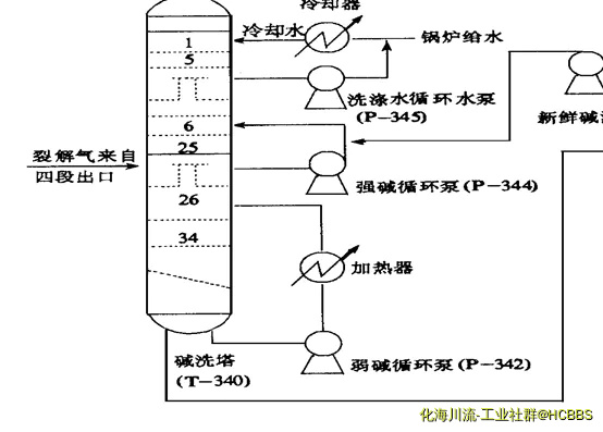

  碱洗塔在乙烯装置中的重要性不言而喻,关系着酸性气体能否完全脱除干净,对后系统的影响至关重要。二氧化碳超标导致冷箱堵塞、硫化物超标导致分子筛、催化剂中毒失活,不仅影响装置的安稳运行还影响着乙烯的产品质量,影响聚烯烃等装置的安稳运行。
在装置建设、生产、检修过程中遇到各种各样的问题,有常规问题,有意想不到的极端问题。有问题不可怕,最怕的就是对问题没有预判性和相关的可靠的处置措施。
一、         碱洗流程
二、         碱洗塔DCS截图
三、         碱洗塔塔内件
四、         碱洗塔黄油样品
五、碱洗塔的相关问题
