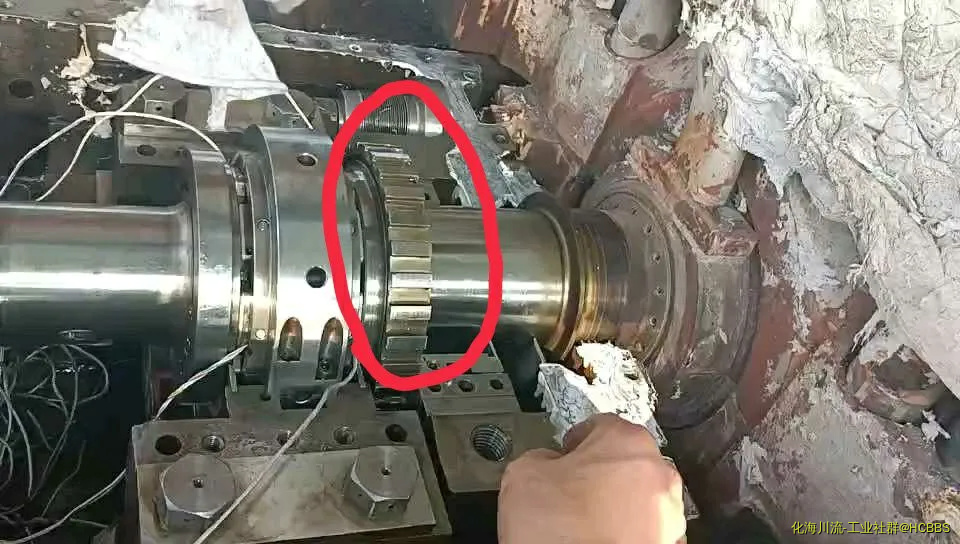

图上标注的部件叫什么?

测转速速的

发讯盘  测量转速的
发表于 2021-8-22 17:11:42
一般来说在汽轮机非驱动端轴的尾部会安装一个加工精度较高的轮(盘)状部件,主要作用是通过事先加工好的平面、凹槽或轮齿状结构来给转速传感器、相位传感器、轴位移传感器等探头传递所需要的动态信息。

测速齿,主要与测速探头配合使用。提供机组转速。

测速盘

转速测量部位

这个好像在联轴器一端,因该是盘车用的
