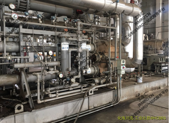

约克压缩机组在安装调试时,有很多注意事项需要工程师了解,未按照厂家指导安装或错误的拆卸,都会导致机组运行过程中出现喘振、负荷运行等状况,对机组造成影响,今天工冷汇讲述的是约克M Turbomaster压缩机,该系统设计安装要注意以下事项,建议工程师收藏:
1.每台压缩机排气管的水平段需要止回阀,要尽量靠近压缩机,具体距离是在压缩机排气法兰7.62米内。
2.采用约克M Turbomaster压缩机,必要时用自动阀门在停机时关闭吸气和旁路气流,减少因平衡压力而引起的机械回旋。标准配备的自动导流叶片(PRV)可以用于吸气侧的控制,如果不采用自动PRV的话,就必须配备吸气调节器。
3.所有的管道和容器必须很好地设计和布置,以防压缩机积液。容器和换热器必须具有气液分离功能,在压缩机入口处可安装吸气分离器,较少带液、还需避免管道存液弯(在分离器的上下游之间),防止压缩机液击或控制不稳定。
4.自动节流阀可安装在压缩机入口的所有蒸汽管道上,在压缩机法兰3米内,以防加速时电机或低转矩驱动器失速。自动PRV可以用作初级吸气节流。
5.对变速驱动的情况,压缩机不允许空转时间过长,如果压缩机必须空转几分钟以上,需根据压缩机的空转速度选择自动热气旁通阀,以免出现过热,该阀应装在压缩机排气止回阀里面。
6.压缩机必须有防喘振控制,无旁路负荷的话,PRV的开度及吸排气压力的输入是全方位的,控制器将监测这些输入参数,输出是限制叶片的开度,调节热气流量。有旁路流量,机组除了具备上述控制逻辑之外,还能监测各级或压缩机部分的压差和流量,并适当控制热气旁通阀。
7.为了避免节流产生喘振,可以用吸气和旁路蒸汽节流阀来限制流量。要知道压缩机持续低于设计值的60%即MU低于0.3的状况下运行,就可能会导致喘振甚至损坏。
8.由于离心式压缩机的部分负荷特性,必须用热气旁通阀来满足每台压缩机的最低流量要求,否则会出现喘振,而独立旁路负荷大的话,通常要有单独的热气旁通阀和冷却。
9.要注意的是,压缩机不要在临界速度±5%的范围内运行,需要用自动控制器来通过临界速度,避免发生损坏。
10.对于采用低饱和压力气体的场合,压缩机在停机时需抽气,防止冷凝液汇集在油槽或蜗壳中。
11.一旦冷凝液沉积在蜗壳中,必须将冷凝液排出。
上述内容就是约克M Turbomaster压缩机系统安装时的注意事项,工程师要长期跟踪约克压缩机组主要性能参数,包括水温、功耗、制冷剂压力、制冷剂温度、冷凝压力、冷凝小温差、蒸发小温差等运行数据,欢迎工程师与工冷汇进行交流。
