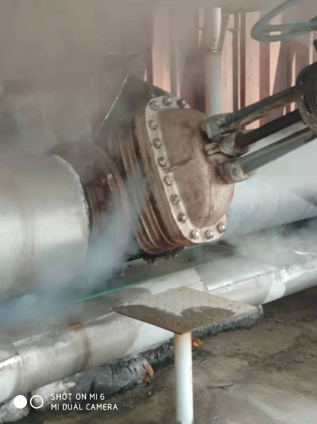

阀门压盖外漏,蒸汽暂时无法断开,在线如何处理?

在线堵漏。
发表于 2021-8-2 08:38:26
其一、将紧固阀门压盖螺栓使用液压扳手均匀打一遍;
其二、如果第一步处理不了,联系专业队伍,打卡子,注胶
发表于 2021-8-2 08:54:57
参考3楼的
发表于 2021-8-2 09:34:51
其二、如果第一步处理不了,联系专业队伍,打卡子,注 ...
紧固无效的,压盖的垫片已经碎了出来了

做个专业卡具,把盖子给包裹起来,注高温胶,凝固好就行了
发表于 2021-10-25 11:21:22
有专业堵漏公司做这个  详情 回复 发表于 2021-10-30 13:50
沙漠里的游鱼 + 4 深入讨论
有专业堵漏公司做这个
