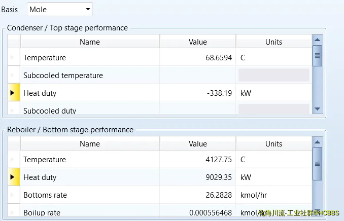

常规分离丙二醇和二异丙醚,塔底温度高达4000多度,什么原因呢?谢谢大牛
塔底温度太高
塔底温度太高
温度分布
温度分布

哪个参数有问题

是不是物性方法的问题呀

塔底这么高的温度应该有错误或警告提示,可能设置的塔板数过高了,还是物性方法的问题,推荐还是找找分离这个共沸物的相关aspen文献

把文件发上来,大家才好帮你

有可能压力和压降设置错了

确实是压降设置错了,谢谢
