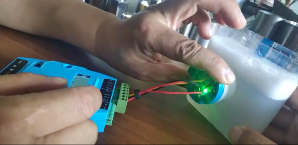

祥润&恒欣VIP会员 VIP会员 | 显示全部楼层       最后访问IP北京市
如果不需要连续量液位只要测高点低点液位的话可以用我们的PTFE一体外壳的液位传感器来进行测量,如果你的液体容器是非金属的材料,可以用外贴式的来进行检测,加我微信发给你视频来看
