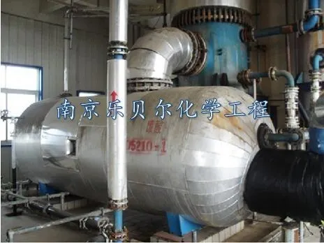

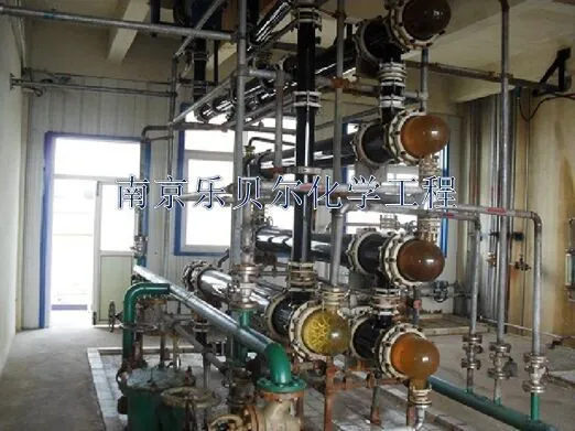

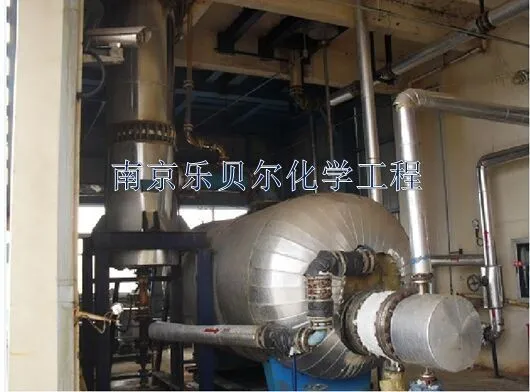

在硝酸生产中的硝酸浓缩部分,国内普遍采用硝镁法硝酸浓缩技术,主体设备为φ1000的硅铁塔(还有少数φ1200的),内装陶瓷板波纹填料,塔顶配套硅铁管冷凝器,塔釜配套釜式再沸器,单塔生产能力约2万吨/年,对13.5万吨/年的硝酸装置即需配置多套硝酸浓缩系统,如此配置多有不便。随着技术的日新月异,硝酸生产的稀硝酸部分已普遍实现大型化,不知国外的硝酸浓缩普遍是硝镁法还是硫酸法?单塔产能如何?塔体材质、塔内件型式与材质如何?塔顶冷凝器材质又如何?请大家不吝赐教!

相比而言,硝镁法的投资小点,技术成熟,但单套产能有限,国内多为该法,“皮实”!;硫酸法的投资较大,要用到搪玻璃和贵金属材料(以前国内技术有限,目前可以自给),不过搪玻璃部分还是要用外资企业或进口的,但单套产能可以做大。

国内搪玻璃重沸釜已经有突破性进展,蒸酸不是问题,可以解决。有兴趣的可以联系我咨询。

再沸器没有任何问题,关键是塔和内件的大型化。  详情 回复 发表于 2021-7-29 08:14

唯一麻烦是硅铁夹套管破裂更换
