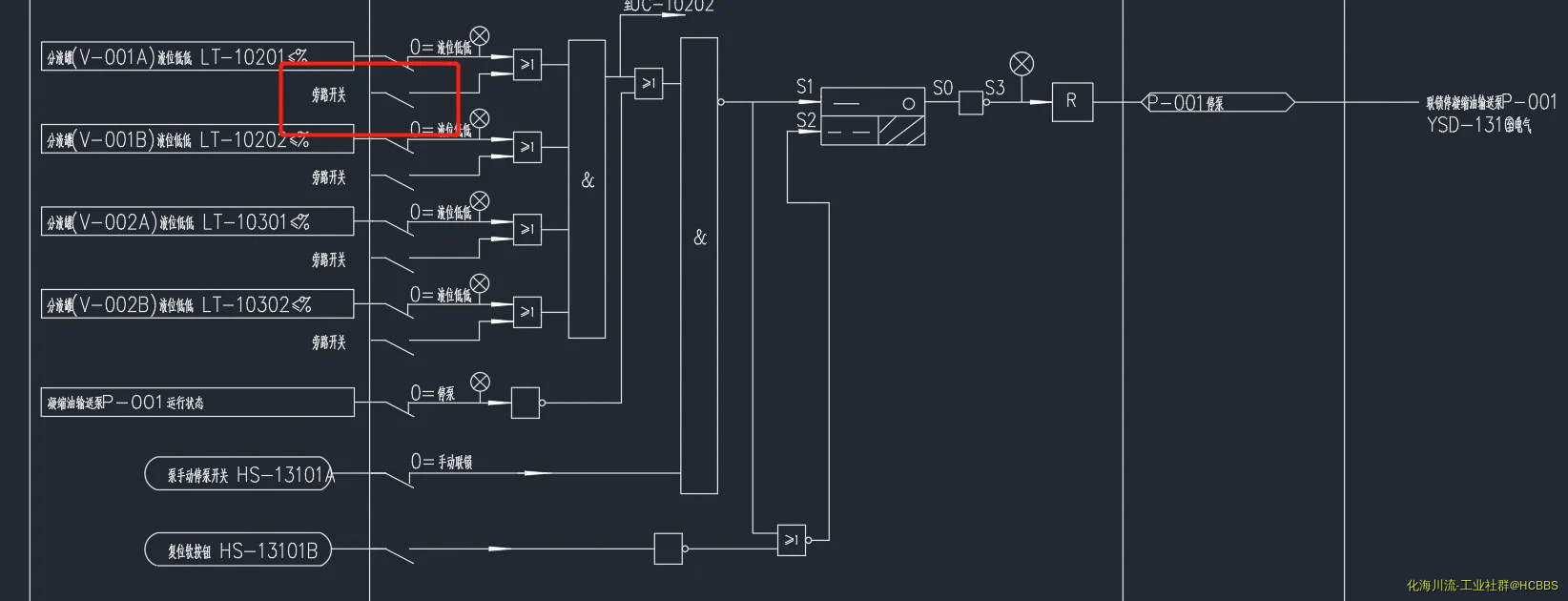

工艺图中有两个仪表,一开一备,低液位连锁听离心泵,问下切换开关啥意思,是把离心泵短路出去了吗,还是切换到备用泵上面?
感谢各位大佬们的解答

各位大佬们,是旁路开关,搞两天了硬是不理解

两台泵切换。

旁路开关起到屏蔽液位开关的作用,当旁路开关闭合后,液位开关是否动作对后面“或”运算的结果没有影响。

这不是0联锁嘛,旁路开关闭合,始终有1的信号,不联锁

连锁旁路,摘除连锁

切出停泵联锁

这是仪表后台操作吧,低液位停泵开关如果旁路掉后,发生低液位后是无法连锁停泵的,如果闭合回后就会发生连锁低停泵

我是这样理解的,前面都是检测机构,后面最终目的是停泵,这个旁路开关是不是一种手动操作啊

这不是离心泵的切换开关.......这是联锁回路的旁路开关,用于摘除那一路联锁的。比如你要检修那个液位计就,就用旁路把联锁切除,以免引起联锁动作。

旁路液位低报联锁,即该液位低报也不停泵。

这个旁路开关就是防止液位计故障时(拆下来检修时)投用的,这样不影响整个联锁。当故障液位计重新安装好了后再解除旁路开关。

这个应该是泵和液位计的联锁开关吧,投入,解除
