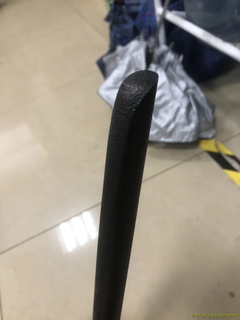

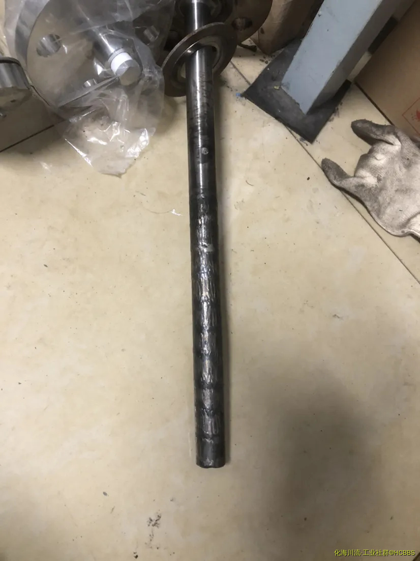

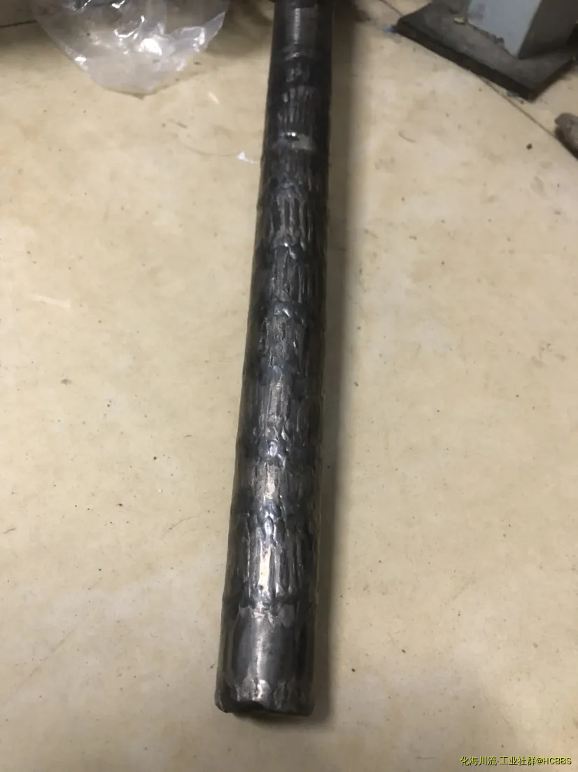

有没有大神可以描述一下这两个温度套管是如何变成这样子的

很正常,流体冲刷,被测介质是含粉尘或本身就是固体颗粒状且为流化态。

冲刷磨蚀的吧

有点像冲刷腐蚀,你这个工况是什么?套管材质?

你这是测什么介质的,冲刷可造成这样的

介质中含有大量固体颗粒,在高压高流速的冲刷下形成,然后表面有很多颗粒大小的凹凸坑面,介质对套管材质出现晶间腐蚀,所以初步判断你介质中的副产物可能具有腐蚀性,从综合性价比的方面考虑,最好选用321材质的套管

黑色的像是高温炭化。另一根套管材料的某些化学成分被氧化变色,其他的还顽强抵抗腐蚀流体。

冲刷,正常了,时间长了磨穿了的都有
