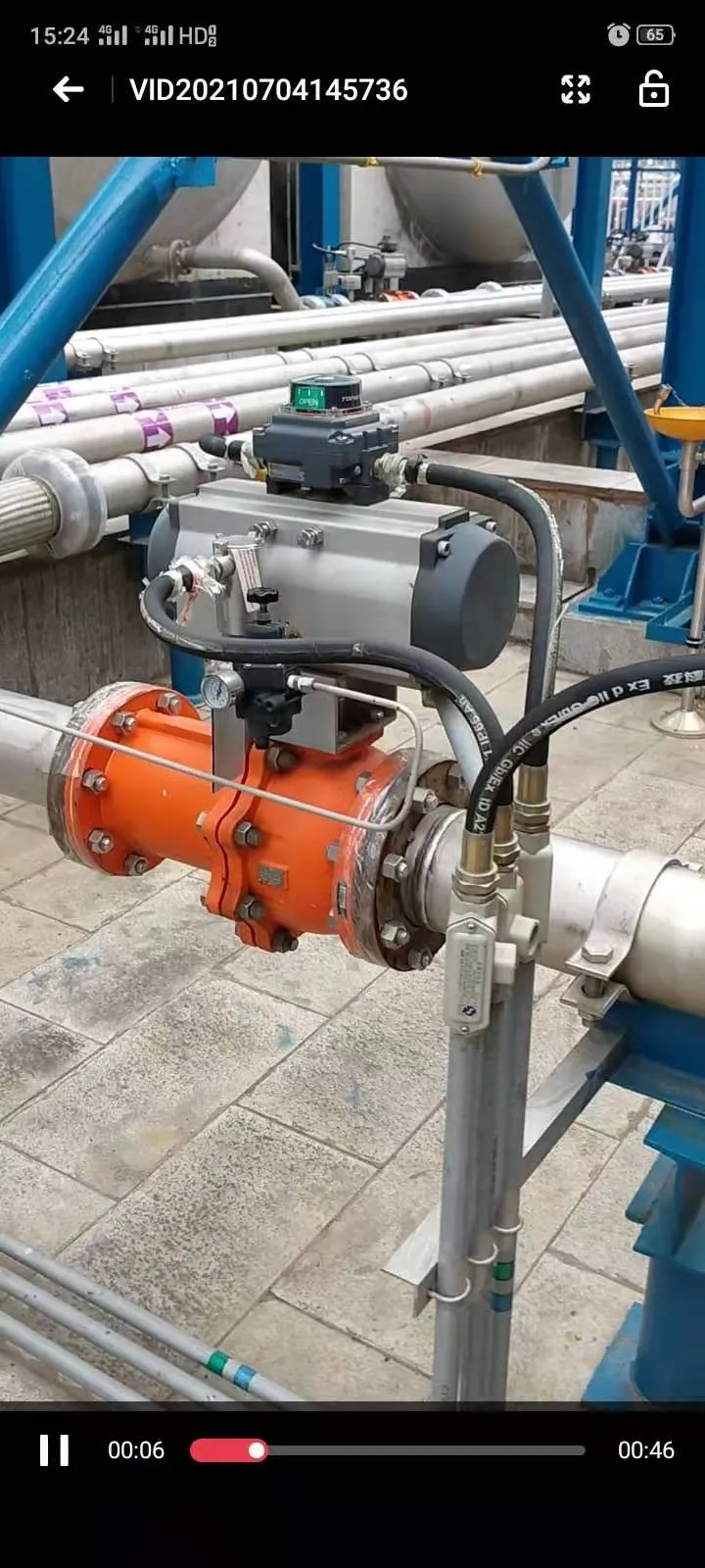

测试了几台,差不多15-25s才能关闭,越往后,动作越慢,是不是厂家把气缸配小了,阀体明显比气缸长。如何整改 ,能使切断阀在5s内关闭。

应该做快排。  发表于 2021-7-6 18:26

有没有电磁阀位置更详细一点儿的图片?

1、SHT 3005-2016 石油化工自动化仪表选型设计规范要求:
2、确认阀门规格书关于开关时间要求要求
3、提高阀门开关速度,需要调整气路,如增大气源管线直径、增加气路放大器、快排阀等。

从图片来看和楼主的描述,是电气阀进气阀门打开吧,阀门关闭慢有3个原因:一 电磁阀排气慢   二  气缸弹簧力不够,导致复位慢 三 阀体太紧,导致开关都慢  ,逐一排除。

目测阀门口径不算太大,检查失电时排气,还有弹簧

配粗管,不行就加增速器等附件

很有可能是气缸太小了,动作太慢了,拖累了关闭速度

目测为单作用气开阀,气源管为φ8管,气缸进气都是由电磁阀得电后输出,失电后电磁阀排气。打开和关闭速度都会很慢,需要气路重新调整执行机构气路,在执行机构本体增加快排阀门(快排选择大口径),电磁阀用于控制快排阀的进气和排气就可解决这个问题。话题外说一下如果工厂没有要求阀门开关时间,厂家也会根据定标预算减少投入成本。这个要看工厂要求和厂家是否专业和良心啦。当然还有一些客观的因素。

楼上都是大神,说的都有道理,不过做这些之前想弱弱的问一句,咱现场的供气压力够不?

这台阀是球阀,单作用(弹簧复位)气缸执行机构。
从阀法兰的间距看,是长型。这个不影响阀门的扭矩,和切断时间没有关系。图片上看应该是6"的阀体,如果不是SIS阀门,仅为DCS控制的开关阀,则关断时间应在6~18秒范围内。如为SIS切断阀则小于10秒。
图片上看气源管尺寸够了,设定压力也够了。但是电磁阀的尺寸是1/4"的,因此进气缸的气源管有可以也仅为1/4"的。但这些也仅影响阀门开启速度(如果是F.C)。
这样的话要看气缸的排气是怎么做的。至少应该做快排。

从这个阀体上看,应该是非标的结构长度,侧体一般没有那么长的,压力从法兰目测像PN40~PN63左右,且不知道球阀是软密封还是硬密封的,正常这种口径开关时间没有这么慢的。无非三中可能性导致开关时间过慢,1.气路,2.气缸,3.阀门内部结构

自己组装的还是厂家整套提供的呢?厂家提供的,要求厂家提供相关的参数,如果是自己组装的 ,这个执行机构是要满足性能要求才行。先查查,排除气源压力不足的原因

切断阀用途是DCS还是SIS,要求不一,另气源压力有时会影响,检查一下。

调整气源压力,关闭出口增加快排阀,关闭的入口气源增加管径,应该可以满足要求。
满足设计院的核算关闭时间要求就OK,如果要优化时间,要考虑阀体设计快关能力,气缸密封能力,两侧弹簧弹力等因素
