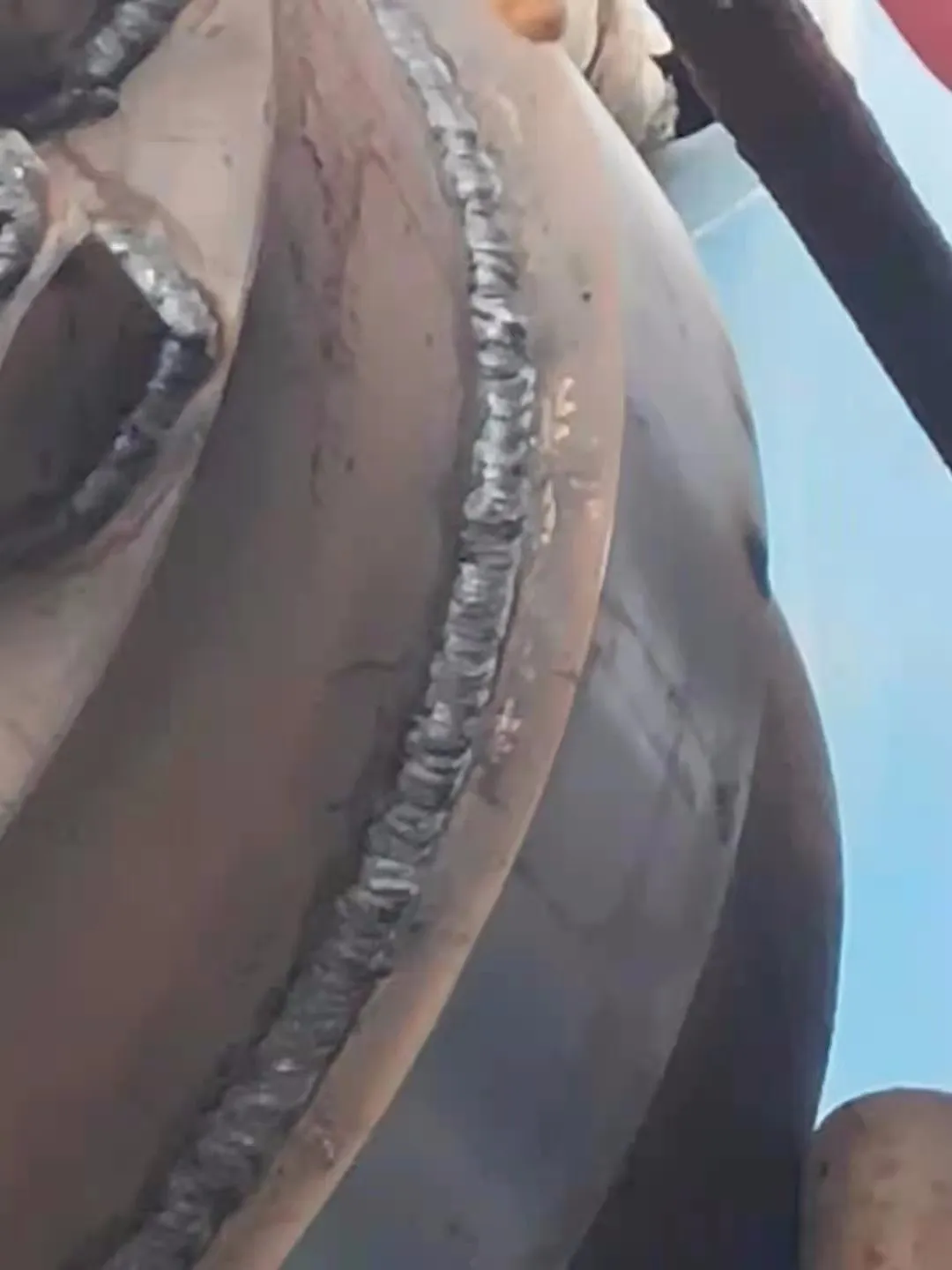

8.9Mpa高压蒸汽官网,由于流量计损坏,所以采取如下焊接,请教前辈大侠,这样处理是否符合规范
上次忘了配图,请大家见谅

焊接的哪里?
发表于 2021-6-27 17:37:04
法兰做了个抱卡,把抱卡和法兰焊接外缘焊接到了一起,螺栓焊死了  详情 回复 发表于 2021-6-27 17:39

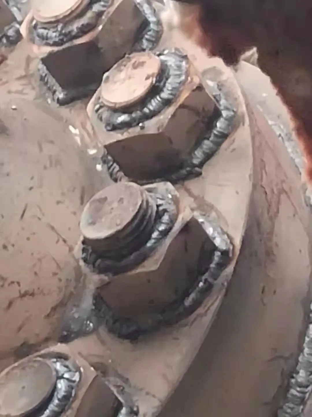

发表于 2021-6-27 17:39:19
固定死,以后不能拆卸了,准备不用流量计了还是临时代用?
发表于 2021-6-27 17:48:00
临时不用了。等配套法兰采购后更换,我就问问这种焊接临时措施,有多大的安全风险  详情 回复 发表于 2021-6-27 21:01

临时用,没问题。

这应该属于带压堵漏的一种处理方式,若是热电行业,特种设备管理规定中,国家专门下发了严禁锅炉及蒸汽管线带压堵漏,若是化工行业,是允许的,但一般需要制订方案开展风险分析,具体按公司带压堵漏管理规定执行

风险大!螺栓一般为铬钼高强度的,不做热处理的焊接可能会断裂,抱卡和法兰之间有密封垫吗?如果没有,法兰的角焊缝高度偏低。

做好应急预案

不一定管用,小心爆掉。得请专业人员彻底分析原因,对症后下药。

这样处理临时用,得做好方案;不符合管规;

风险很大。是什么流量计,是取出了测量元件吗?为啥螺栓也要焊接?

临时堵漏也没有这样干的,完全违规

高压蒸汽管道这样应急是很危险的。看来7楼、8楼的还是明白人

你这段管线还继续用吗,抱卡和法兰材质不一样吧,焊接做工艺评定了吗
