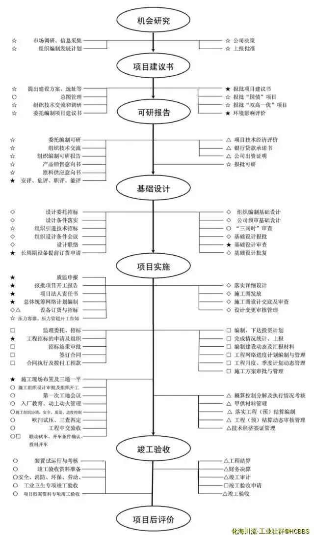

转载分享:化工项目建设全流程汇总,建议收藏
12.7K |19
一:化工项目建设具体流程
1.可行性研究(由企业或委托中介服务机构进行)
2.项目选址(企业到规划或建设部门办理项目选址意见书、建设用地规划许可证)
3.项目立项或备案(由企业向发改委申请立项或备案)
4.进行环境影响评价(企业委托有资质的中介服务机构进行)
5.环境影响评价批复(环保部门批复环境影响报告)
6.进行安全预评价和职业病危害与评价报告(企业委托有资质的中介服务机构)
7.全与评价报告评审(专家评审)
8.职业病危害与评价报告审核决定(卫生部门)
9.安全与评价报告备案(企业到安监部门备案)
10.安全审查(安监部门进行安全审查)
11.**批准(安全审查合格后,由安监部门下发批准书)
12.申领工商营业执照(企业凭批准书到工商管理部门办理营业执照)
13.办理土地使用证(企业到国土管理部门办理)
14.进行初步设计(企业委托有资质的设计单位进行)
15.初步设计审查(消防部门【消防设计审核意见书】、卫生部门【职业病防护设计审查意见书】、安监部门【安全设计审查意见书】 进行审查)
16.施工图设计(企业委托有资质的设计单位进行)
17.申领建设工程规划许可证(企业到规划部门办理建设工程规划许可证)
18.申领建设施工许可证(企业到建设部门办理建设施工许可证)
19.消防验收(建设项目竣工后,消防部门组织竣工验收)
20.办理特种设备使用证(企业到质监部门办理)
21.试生产(环保部门批复试生产周期)
22.竣工验收(卫生部门【职业病防护设施验收意见】、环保部门【防止污染的设施的竣工验收意见】、安监部门【安全设施竣工验收意见书】)
23.申领安全生产许可证(危化品生产企业向省安监部门申领)
24.申领工业品生产许可证(企业根据国家质检总局发布的产品目录向省质监部门申领)

四:项目建设期
1.编制工程计划
按总体统筹网络计划进度和设计图纸交付、设备材料交货进度和资金到位等情况编制工程计划。在工程建设中,可根据实际情况调整中期统筹控制计划,但必须确保总目标的实现,努力在规定的工期内建成投产。
2.建立质量管理机构
项目部和施工、监理单位要设置质量管理机构,建立健全质量管理体系,配备一定数量的工程质量管理人员和必要的监测手段,对工程质量进行严格监督检查。工程质量必须符合标准、规范和设计委求。要严格按规定进行评定和验收,确保质量。
在建设过程中必须接受**部门的工程质量监督。
3.设备验收
到厂的设备、材料应指定一名负责人专管检验工作,加强对接、检、运、管人员的领导和管理,并建立以责任心强、业务熟悉人员为骨干的专职班子,统一管理接运、装卸、检验、保管和发放等工作。设备、材料的检验工作,应按照国家有关规定及时向地方商检部门、劳动部门申报和联系组织有关单位参加。
4.建设过程中的资金控制
项目在实施过程中,项目部要加强资金控制,千方百计节约资金。在确保生产使用功能条件下,在初步设计总概算投资范围内,可根据工程实际情况调整工程之间的资金余缺,但要控制在设计概算内。若突破总概算时,需由设计单位按《化工工程调整概算编制办法》负责编制调整概算。
严格控制工程概算是每个建设者的责任,初步设计概算确定后,一般不作调整。调整概算的基本条件是,在施工图设计预算的基础上,设备订货量达到80%、到货量达到60%,安装工程量完工60%,土建工程量完工80%以上时方可进行。
