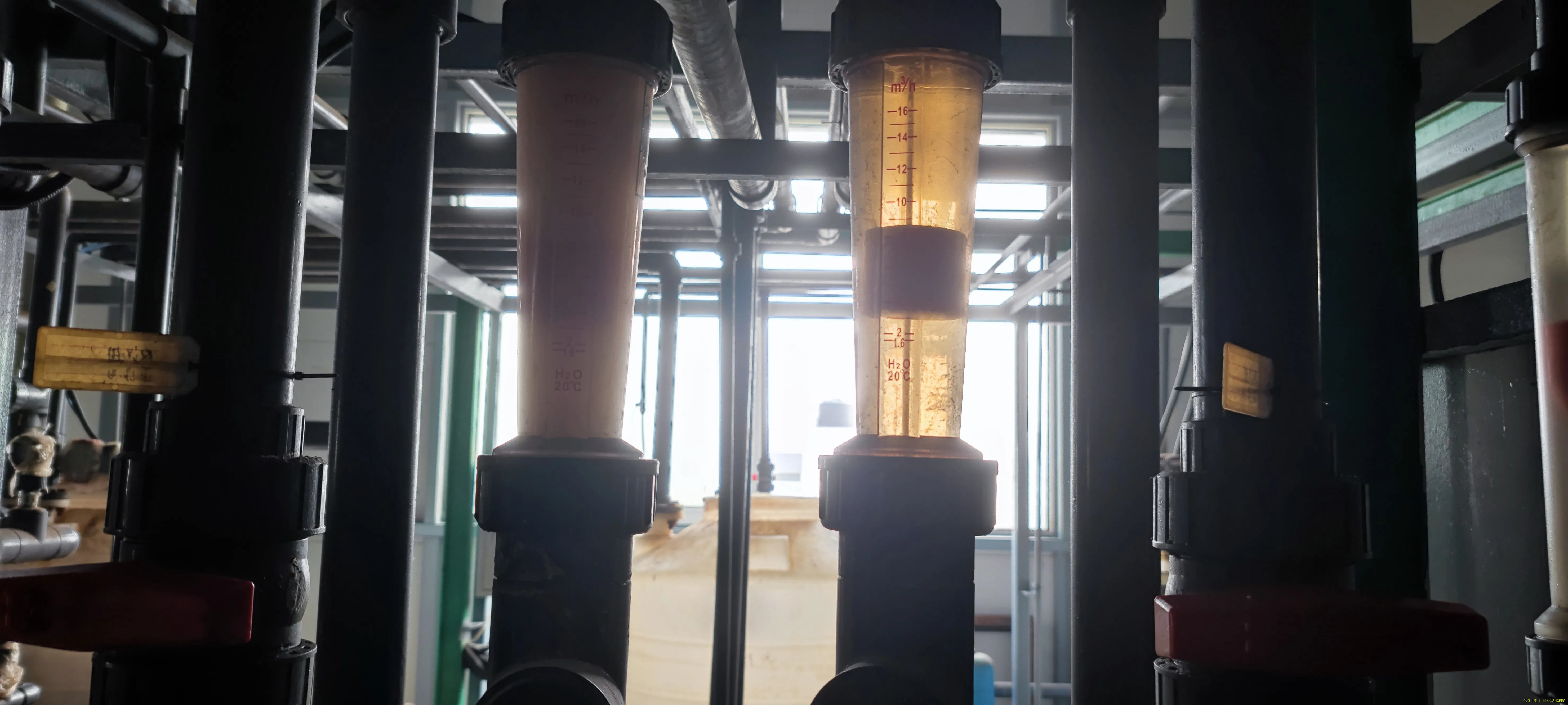

我们现场有台离心泵,进水水质很容易起泡,装瓶子里使劲摇一摇就起泡了。运行中经常出现离心泵气缚现象,需要排气。有什么好的解决方法吗? IMG_20210611_083811.webp

这是什么水质?没做水处理?系统工况如何?

降低水温,提高水槽位置,提高水槽压力

应该是你的控制条件问题,液位控制过低了吧。要保证泵入口的吸入压力符合泵的使用条件。

楼主的介绍太少了,影响因素太多了。
这种事情,不说详细,大家只能猜测各种可能性,你也只能碰运气了。
管道布局有可能有问题,水质也可能有问题,过滤也可能堵了。
可以先按3楼的试试,引个回流降低水温。
挨个排查试试。

我怀疑是水质问题,装在瓶中就能起泡——————————予处理水吧。

吸程、入口的流量是否满足泵的要求并有合适余量,水质问题不多见

是纯水吗,上游压力,来水管径,泵入口管径,吸入压力?

你需要明白瓶子里的水摇动起泡,不一定是溶于水中的气体溢出,也有可能是水中有发泡物质。泵在连续运行中出现气缚还是间歇启动时出现气缚,需要分情况考虑

如果可以 就把储水罐液位提高 或 者改造出水罐高度以增加泵进口静压力

进水口压力偏低。原因:
1、吸水扬程大了。降低泵的安装位置或提高进水池液位;
2、从密闭场所抽水。消除进水位置可能的负压;
3、水中气体含量高。通过生产工艺解决,如增加曝气时间,加强介质流动时间。
