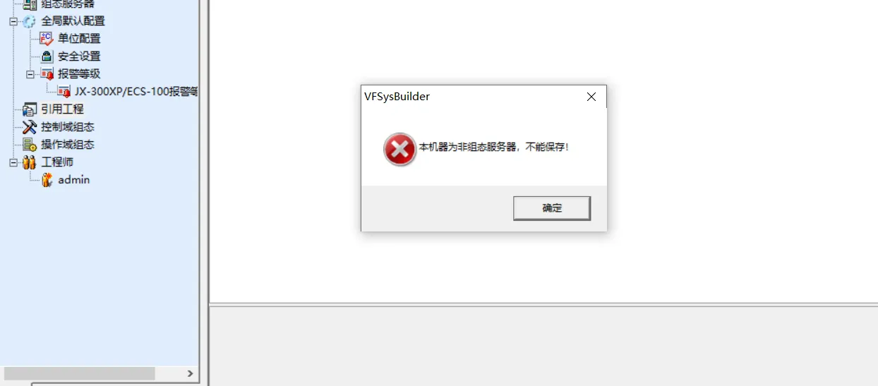

刚刚接触ecs700  本机为非组态服务器,不能保存。如何解决  。。谢谢了

你这是在自己电脑装的吗,如果是的话在全局设置里把本机设置成组态服务器即可

组态服务器地址130,本机地址对应就行,我记得好像安装软件时候还有个选项,问你是要工程师站还是操作站

你需要知道ECS-700系统的基本架构,找到组态服务器,这样才能操作。操作员站是没有权限的。
