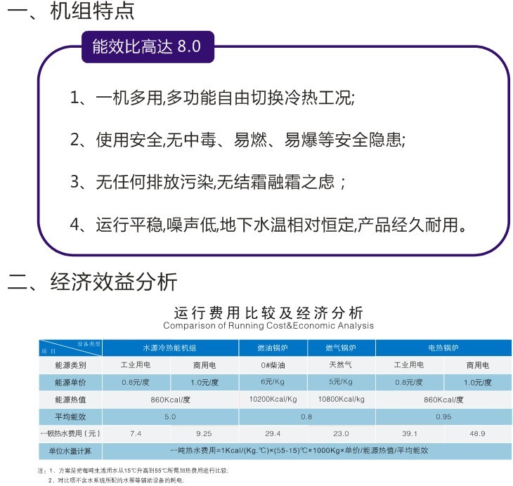

利用水源热泵,加热,冷却同时进行,基本维持热量平衡。用水源热泵控制加热、冷却系统,节约能源, 无需蒸汽和外来冷媒;需要电力作为能量转换系统的运转能量;
采用高真空浓缩,蒸发量适中;此温度下对热敏感产品进行强制真空浓缩,将产品中的水分或有机溶剂蒸发掉,对有机溶剂进行回收;
蒸发温度低,通常为25~30℃之间,蒸发温度可调;
加热温度低, 通常为35~40℃之间,加热温度可调;
其中水源热泵机组,直接使用的厂家的样册。

经济分析只列举了运行的费用,投资比呢?比如地下井
和常规的锅炉做对比,没有对比性。应该和空气源对比。
这个论坛高手很多,产品的特征不明显,技术不突出,尽量还是别推荐了。
适得其反。
