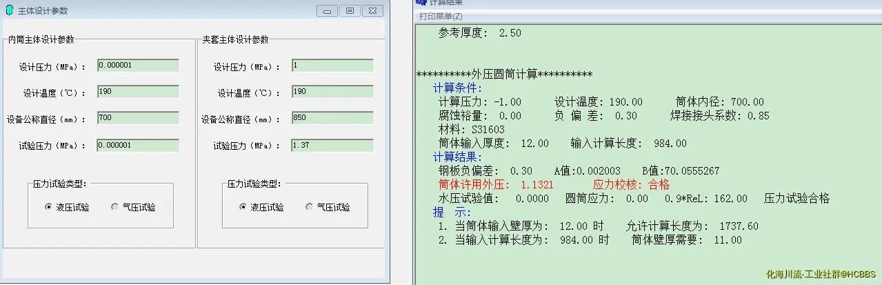

123.webp 请各位大神看看,内筒到底算不算合格呢?夹套水压是否会对内筒造成影响?
