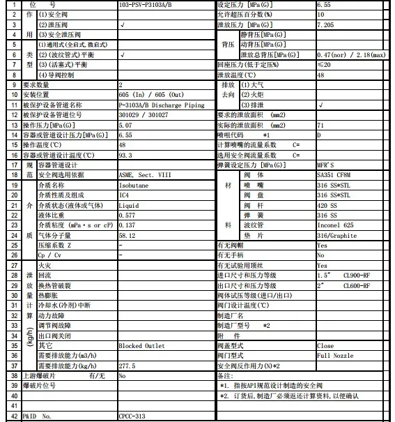

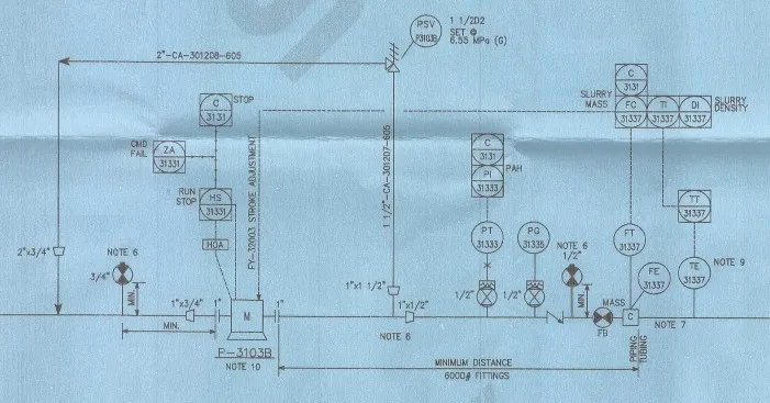

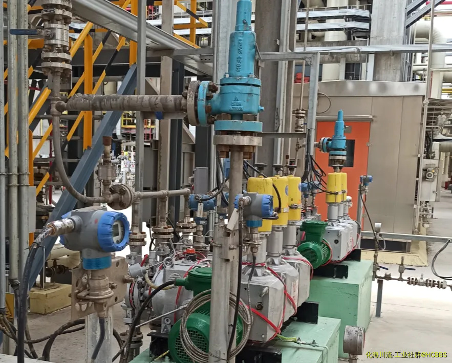

现场有几台催化剂的供料的泵,安全阀接到泵入口管道,出口变径变到小管径碰入口管道,这么安装合适吗
