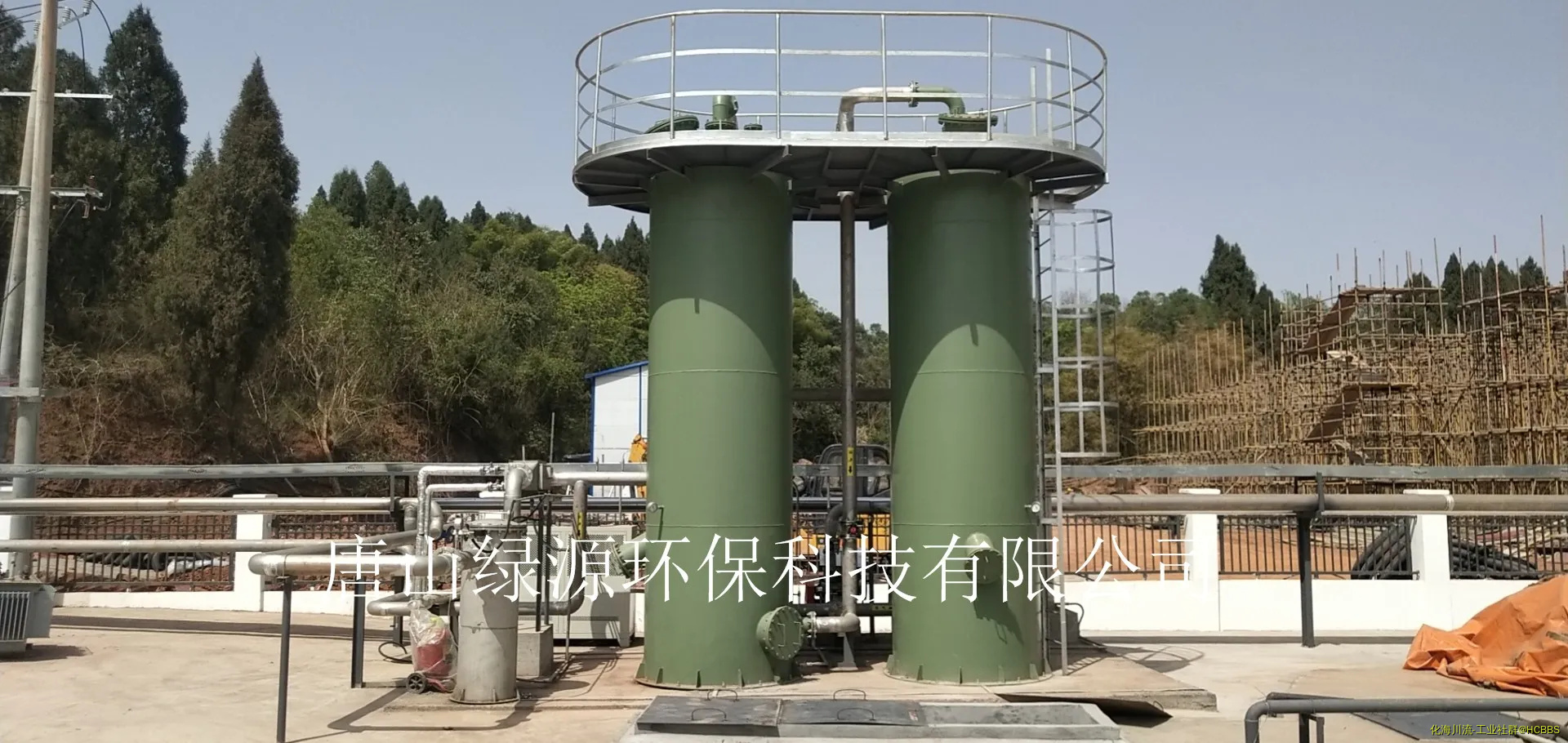

沼气干法脱硫设备,常用材质为碳钢环氧树脂防腐。环氧树脂分子结构中含有极性高的羟基和醚键,故涂膜的耐化学性好,耐碱性好,耐热碱性介质更好。又因其结构含有刚性和苯环和头型的烃链交替排列,故涂膜的物理机械性能也相当好。由于极性基团的存在,使涂膜会有一定的亲水性,如果配方选择得当,也能得到耐水性良好的涂膜。环氧树脂防腐蚀涂料的品种很多,应用最广泛的是胺类或其衍生物固化环氧涂料和沥青环氧防腐涂料。近年来无溶剂环氧树脂防腐蚀涂料已有应用,水乳型环氧树脂防腐蚀涂料是很有发展前途。
1、胺固化环氧树脂防腐蚀涂料
涂料的附着力好,耐化学品性能优异,尤其耐碱性十分突出,并耐醇类和烃类溶剂,应用于各类碱性环境。在施工中,乙二胺会产生较多的有害气体和气味。由于价格低廉,目前还仍有采用。
2、聚烯胺固化环氧树脂防腐蚀涂料
涂膜柔软,抗冲击性、耐水性均较好,在金属、混凝土、木材等表面均有良好的附着力,可用于表面潮湿的混凝土和带锈的金属表面的涂装。具备环氧树脂防腐涂料的防腐性质,带耐酸和耐碱性较胺固化的稍差。挥发性小,对人体的刺激和毒害较小。
3、沥青环氧树脂防腐蚀涂料
既保留了环氧树脂优良的附着力、机械强度、耐溶剂型,又具有沥青较好的耐酸、耐碱、耐水性和抗渗透性,它是一种优良的防腐蚀涂料品种。只因颜色为黑色,装饰性较差,主要用于石油化工企业的建筑、地面、水利工程设施和各种金属的反腐蚀的保护。
4、无溶剂环氧树脂防腐蚀涂料
具有成本低、不易燃烧、毒性小、污染性小、施工效率高等优点。主要用于水下建筑物及潮湿表面涂装,不仅有防腐蚀作用,还具有防渗、堵漏等功效。这种涂料为厚质膏状体,涂刷性较差,常用批刮法施工。涂料的附着力、涂膜的抗冲击和抗震性良好。
