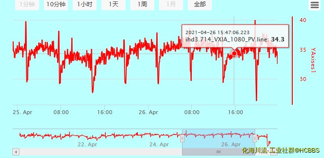

这个事情的发生时间应明确一哈。
是原始就存在的问题,还是后天出现的。
若是原始的,应该交由设计院或设备厂家来处理。
若是后天出现的,可能与超负荷生产有关。比如超压运行。
供参考。

还是要说清楚振动发生的时间点,是分子筛加热阶段、还是冷吹阶段、还是并列运行阶段,当时气量是如何变化的,是增压机的气量少了还是多了?这些问题先搞清楚才能具体分析,找出应对策略

控制气量稳定,
