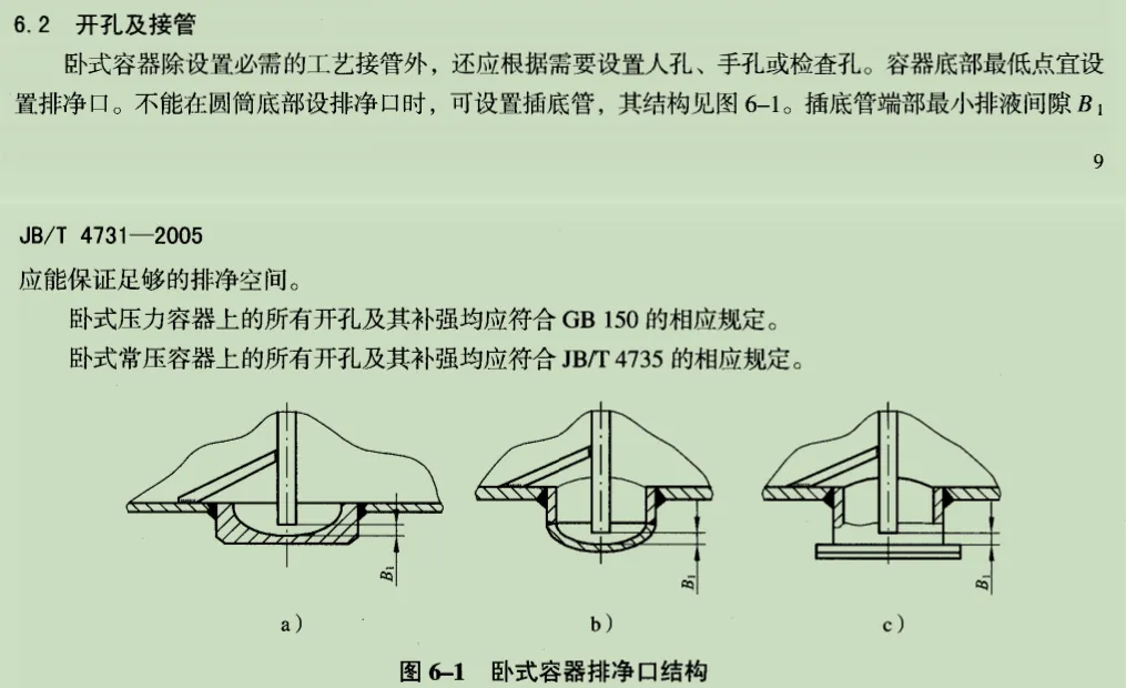

JB/T4731第九页6.2节讲述卧式容器排净口插底管结构,如图看着像在卧式容器底部开孔焊接封头/接管,液体积在这个凹陷处,
上面有一根管子,管子是用一个筋板固定了下吗?这样是怎么起
到排净作用的呢,没看懂是什么意思,有没有大神给解答下,谢谢

从最低点把介质抽出去,管子的固定方式自己决定
