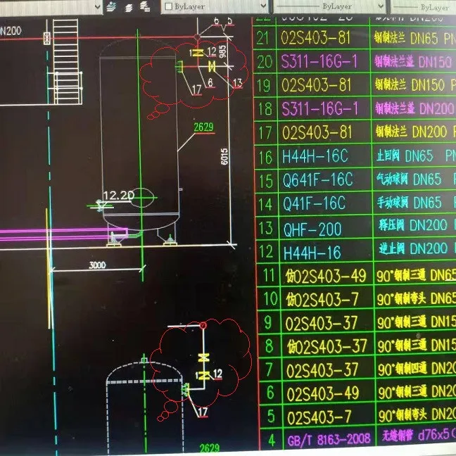

图片管道图中,上面是管路设计的释压阀和逆止阀,想按下面的作,可以吗?

逆止阀也叫止回阀,单向阀,只能安装到主管道上,释压阀在主管道上开孔安装,才能起到保护作用。
