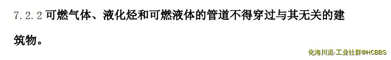

请问甲类液体或气体管道与普通厂房或者道路有距离要求吗?  是否能从普通厂房内穿过呢?从普通厂房穿过的话普通厂房要上类吗?

小(⊙o⊙心VIP会员 VIP会员 | 显示全部楼层       最后访问IP江苏省

你自己看一下《石油化工企业设计防火规范》,里面有防火间距表

不相关的不能穿,相关的那就按照甲类

啊?相关的用量很少,厂房火灾等级原来戊类,那整个厂房要按甲类?

比如热处理厂房穿一根天然气进去,整体还是丁类,不用升甲类,用气点考虑事故通风就行
