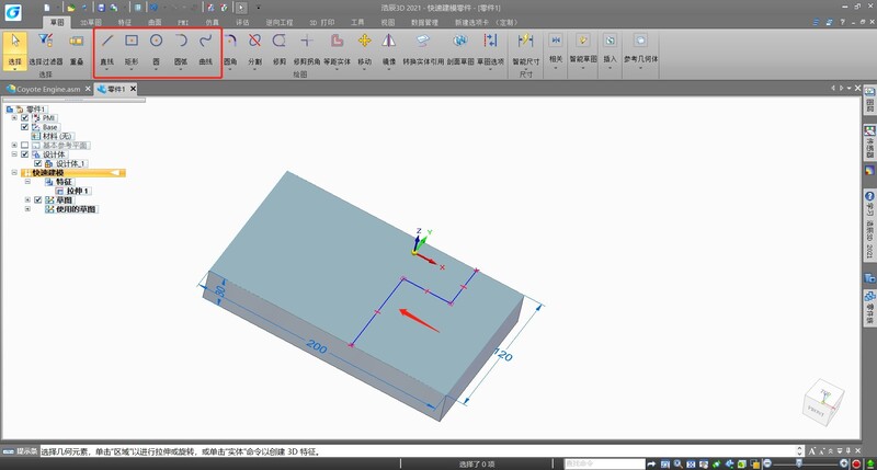

浩辰3D软件是由浩辰CAD软件公司研发的一款融合顺序建模与快速建模全新一代智能参数建模技术,从产品设计到制造全流程的高端3D设计软件。浩辰3D软件中所有基于草图的特征都是用类似的工作流来构造的,接下来就和小编一起来看看浩辰3D软件中基于草图的特征设计技巧吧!
3D软件中基于草图的特征设计步骤:
首先打开浩辰3D软件,然后基于现有模型绘制草图,可直线、曲线、圆弧等等。如下图所示:
选择【特征】中【拉伸】命令,选择链的方式,再选择之前绘制的草图。如下图所示:
选择方向 - 通过定位光标位置使方向箭头指向要添料的位置来定义要添料的草图的边。如果使用封闭草图,则会跳过选择方向步骤。如下图所示:
范围步骤 - 定义要添料的范围,方法是使用光标或者在命令条中键入值。还可以使用另一个特征上的关键点或装配中的另一个零件来定义特征的范围。如下图所示:
借用浩辰3D软件快速建模下草图编辑特征,可以直接对外部模型直接编辑和应用,减少重复工作。关于浩辰3D软件中基于草图的特征设计技巧就给大家介绍到这里了。
