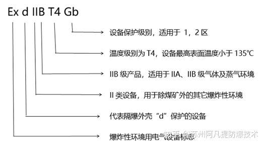

按照我国防爆产品的市场准入制度,1类电气设备用于煤矿瓦斯气体环境,需取煤安证;
II类电气设备用于除煤矿瓦斯气体之外的其他爆炸性气体环境,对应的取防爆合格证或者防爆CCC认证。
因煤安证及本安型、粉尘型有其他篇章介绍,今天我们只讲II类防爆产品的防爆等级确定方法。
IIC类:代表性气体是氢气;
IIB类:代表性气体是乙烯;
IIA类:代表性气体是丙烷。IIC防爆等级最高。
标志IIB的设备可适用于IIA设备的使用条件,标志IIC类的设备可适用于IIB和IIA类设备的使用条件。参照产品实际使用环境,是什么危险气体就选用对等的防爆等级。
登录/注册后可看大图
以防爆产品的Ex d IIB T4 Gb防爆等级为例,爆炸性危险气体环境,除了氢气环境以外,用的最多的就是这个等级。
在用户对产品的防爆等级不了解时,可以咨询专业防爆技术人员,从客户的要求、产品的使用环境/危险区域综合评估。如果是设计研发阶段,可以让防爆技术人员参与设计指导,缩短摸索过程,增加成功把握。如果是普通产品想防爆改造,技术人员也可以根据产品实际情况,沟通清楚防爆等级,再结合防爆标准,将产品往预想方向整改。
