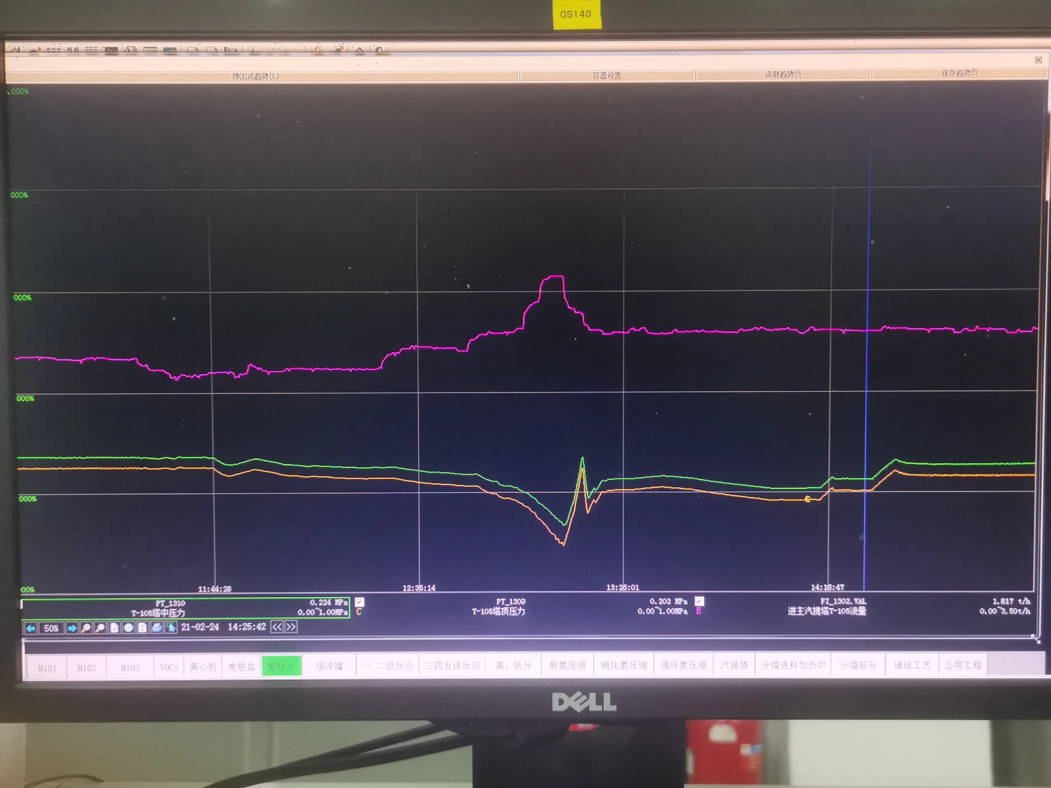

汽提塔进料8t,蒸汽量1.5t,塔底温度146,塔顶温度128,但是塔压掉的起不来是啥原因

上边的是蒸汽量,下边两个是塔压力

减量回流试一下

这原因多了去了,可能是回流量大,或者压控阀内漏,或者里面结晶堵塞,看看塔的压差

一是控制回流量;二是看看列管换热器进出口管道温差,确定是否有堵塞;三是看看你们污水组成里面是不是重组分较多
