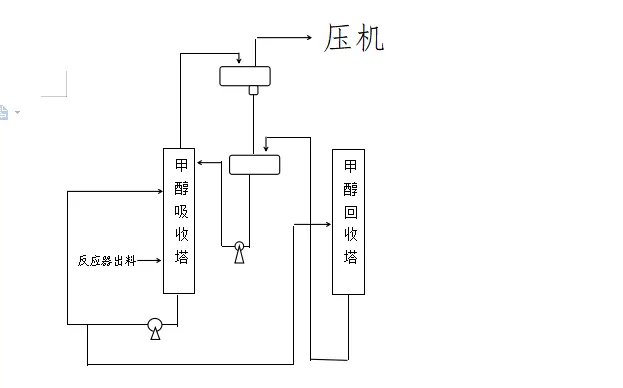

我们单位的醚解装置醚解反应器后是气相甲醇吸收塔(填料塔),目前存在的问题是塔底液位上涨较慢,塔顶出料中甲醇超标,塔顶出料缓冲罐脱水包液位上涨较快,冲塔一样,但现在加工量处于较低水平,请各位大神把把脉,看哪里出问题了?

如果不是液泛,那就是雾沫夹带超标了;

吸收不完全导致超标,可能是气液夹带,观察塔压差,检查除沫器
