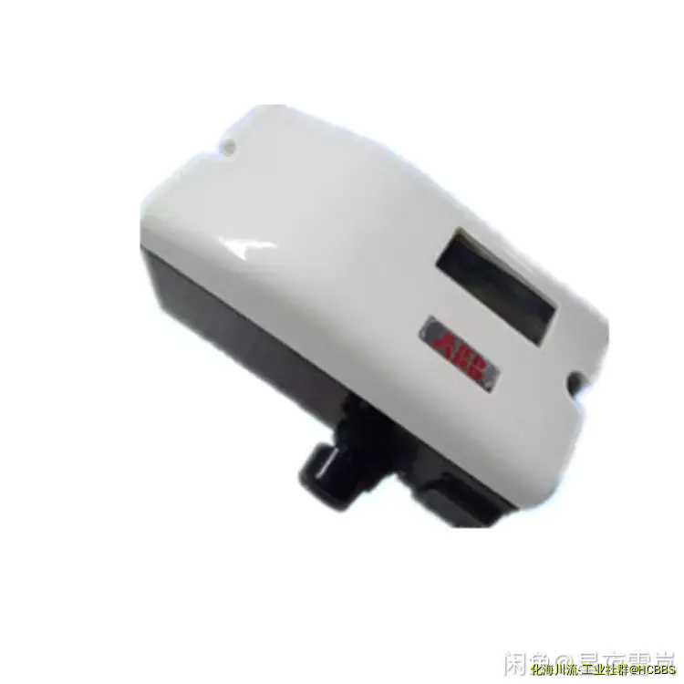

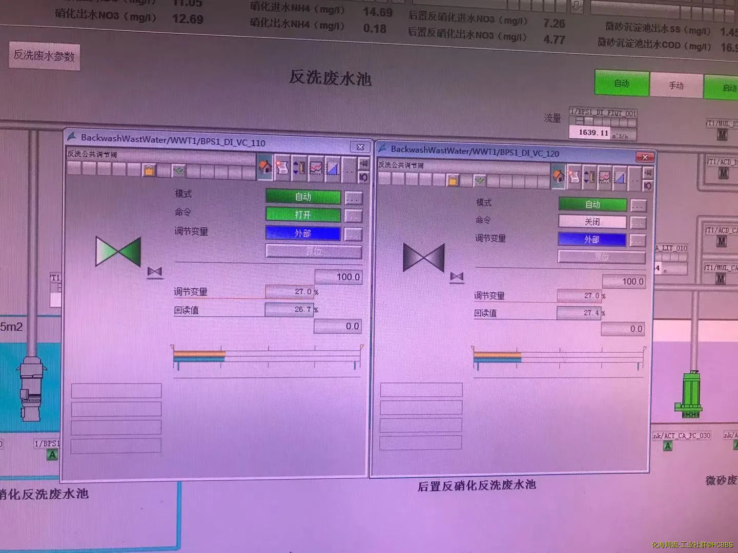

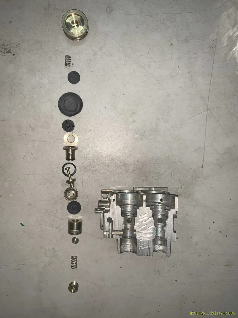

百分之零点几的误差  还是很精确
现场确认关阀的话  DCS设置一下0.5%以下为关

不太明白你发的图,你开关阀门阀门开度都是27%左右啊?
你的阀检状态不对

左边的那个,给定值是27,反馈值26.7,到不了27,所以 上面一直显示在开阀状态,右边的那个显示已经开阀完成。 现场定位器跟DCS显示的开度一致,都是26.7。 导致现场定位器一直反复动作

命令27%,回迅26.7%,很好了。定位器不用调了。检查下DCS的设置,看看命令和回迅的偏差值范围
发表于 2021-2-11 12:08:32
jsbywyhVIP会员 VIP会员 | 显示全部楼层       最后访问IP上海市
实际上你右边那台阀偏差更大,命令27%,回迅27.4%

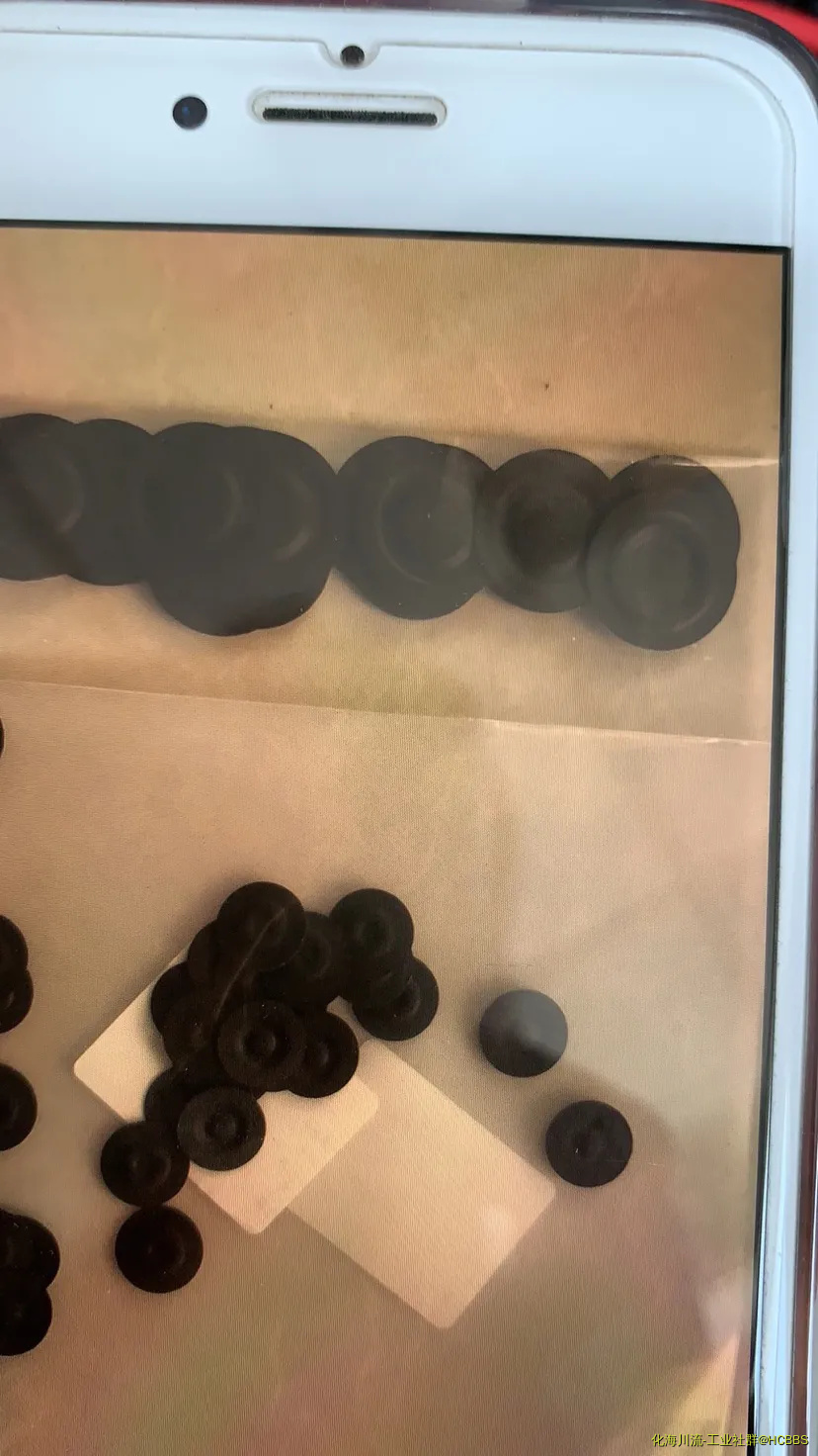

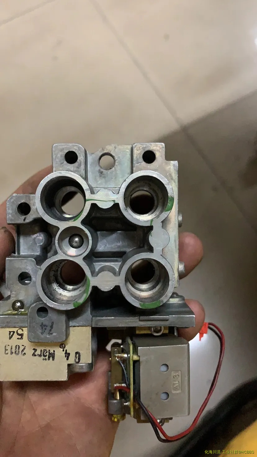

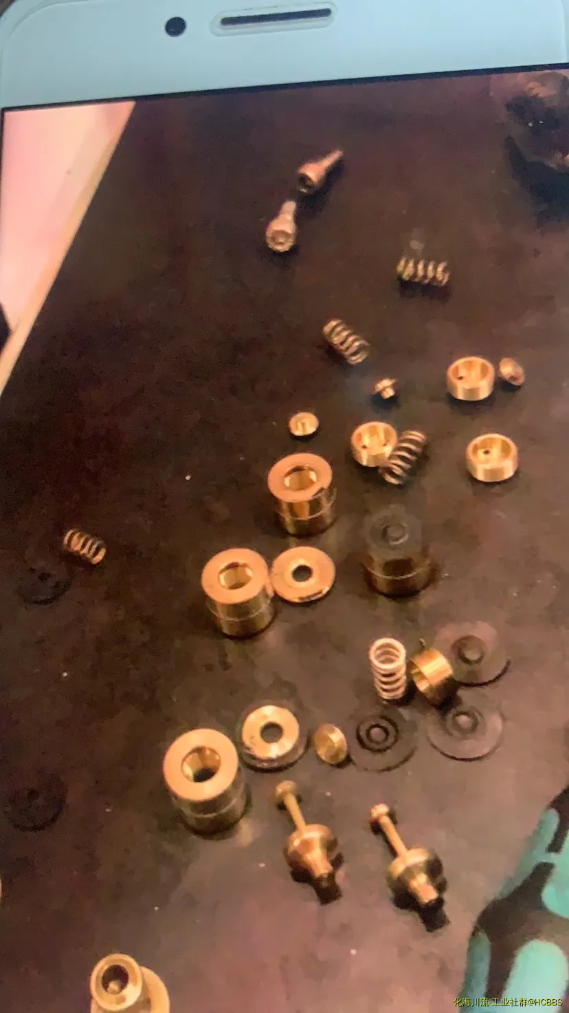

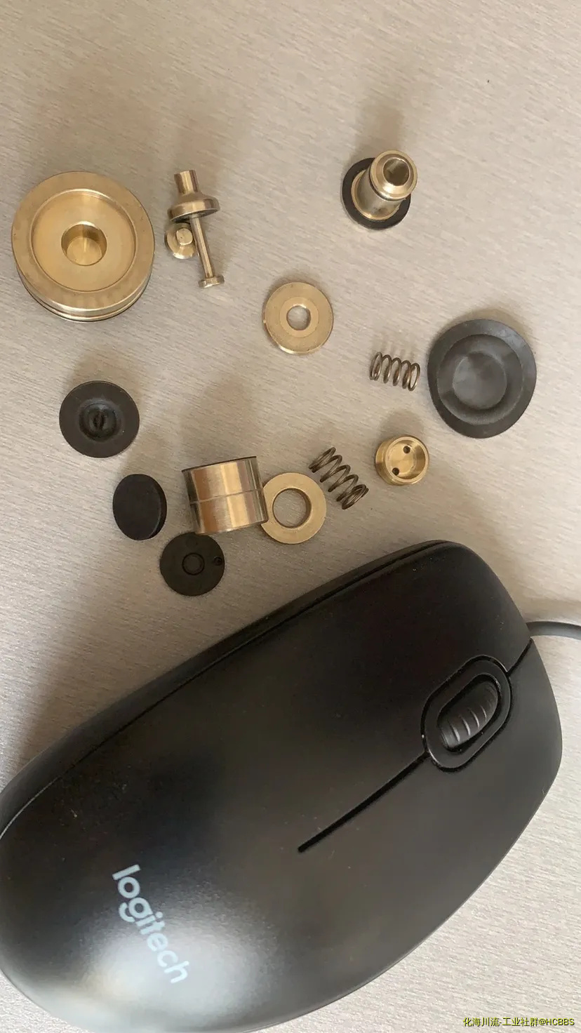

贵云VIP会员 VIP会员 | 显示全部楼层       最后访问IP内蒙古自治区

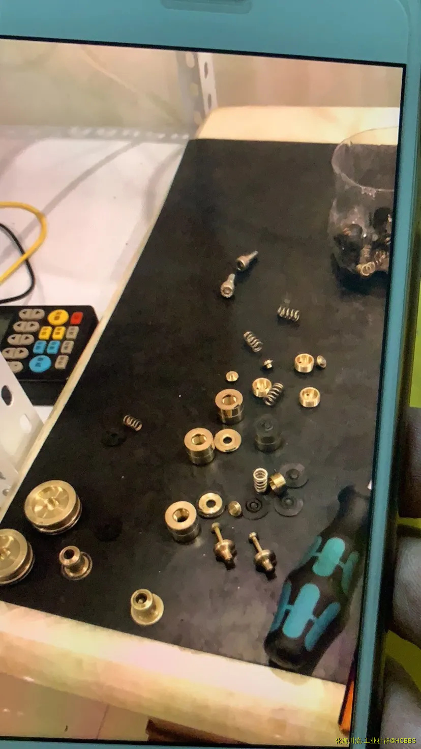

IP模块漏气了。拿来我帮你处理下。完美解决你的问题17887640341
