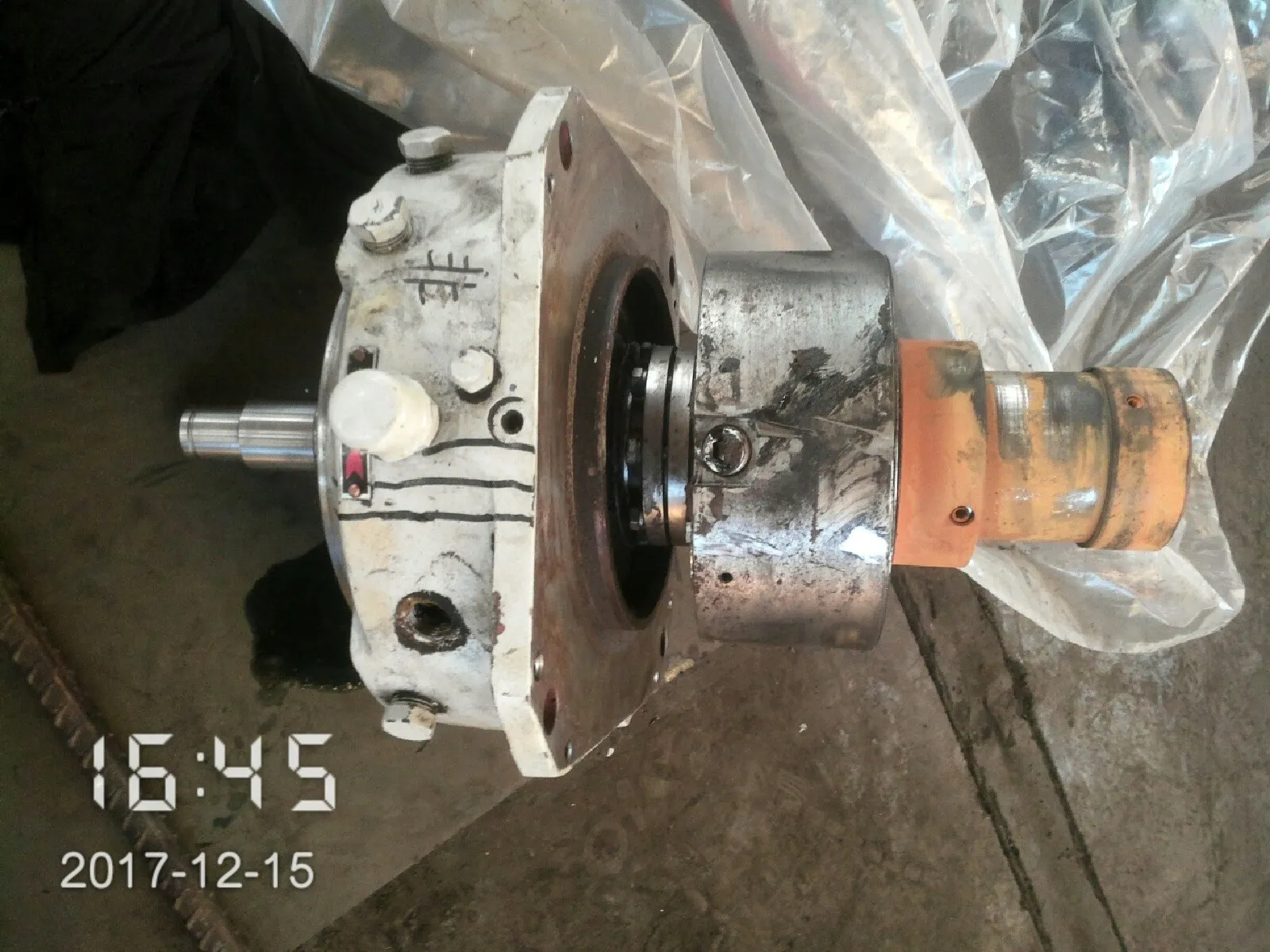

      多级离心泵型号:45TADY100*9,高压贫胺液泵,设计入口压力0.2Mpa,出口压力8.7Mpa,流量45m3/h,扬程876m,电机功率280KW,轴从平衡盘卡环出断裂,求助大神分析一下原因。

断面挺齐,不是短时间的毛病了。

建议,从以下几个方面检查。
1、设备基础固定螺栓是否紧固;
2、可能与轴承磨损造成的对中问题;
3、断轴之前的震动,如叶轮结垢、动平衡失衡;
更换新的转子后,应对上述注意事项确认,看是否能查出问题。
供参考。
发表于 2021-1-27 15:56:54
参与人数 2财富 +9 收起 理由
李守良 + 1 同意你的观点
wyr261 + 8 深入讨论
可以仔细看看退刀槽处是否倒角,或倒角半径太小,KSB的泵有很多次短轴都是这个原因;再有就是轴本身有缺陷,看看泵的完工资料中是否有轴的无损检测报告(PT/MT、UT)。剩下就是3楼分析的原因。

可以参考JB/ZQ4238。对于截面很平,而且明显是新的,应该是一次性断裂的。如果截面有部分生锈或氧化,部分是金属光泽,应该是轴在断裂处有缺陷或长期使用出现缺陷,在某个时候突然断裂。

加工过程中有刀痕,交变应力,估计几千小时就会断。

运行工况正常的话是加工缺陷或材料缺陷。

运行多久了?时间长是疲劳,时间短多半是加工缺陷。

不是轴的强度,是设计和加工问题,应力集中疲劳破坏,把轴的结构改一下即可。

长时间轴向力过大造成

工艺原因造成轴向力过大,导致的断轴!

从众多的断轴事故里,我总结了一下:所有泵轴的材料其热处理状态必须是符合NACE MR0175的,这和泵送的介质无关。
只有热处理状态及力学性能符合NACE MR0175的轴料,才具有最好的抗断裂、疲劳、抗弯曲变形的能力。42CrMo,420,17-4PH,15-5PH,以及双相不锈钢都符合此规律。
至于什么轴的颈部过于尖锐没有圆滑过渡啦,一般都不是根本原因,多数是泵厂为了掩盖泵轴材料不合格而找的遮羞布。
