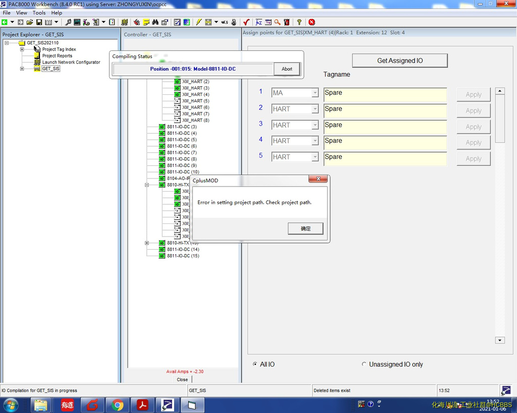

各位好!
       编译PAC8000时出现如附件中的错误,检查了项目路径没有问题。PAC8000附带资料及网上都没有找到相关的信息。
请各位不吝赐教,谢谢!

humkerVIP会员 VIP会员 | 显示全部楼层       最后访问IP四川省
看提示,是项目路径错误,2种可能:
1.你的电脑的SQL没有安装正确,导致数据库出现无法判断的问题,可能会出现这个提示
2.你的项目文件夹某个文件损坏了,无法读取,也会出现这个问题
简单的处理方法:
把当前项目从你这台电脑上删除,然后清空路径里面的文件,然后在项目组态软件里面清空历史(也就是所谓的purse还是哪个功能,忘记了)
然后重新还原以前的backup的压缩包即可。这是万能的,最流氓的还原方法。

alarmclock52楼主 VIP会员 VIP会员 | 显示全部楼层       最后访问IP广东省
humker 发表于 2021-1-14 16:52
看提示,是项目路径错误,2种可能:
1.你的电脑的SQL没有安装正确,导致数据库出现无法判断的问题,可能会 ...
我新建了一个项目也出现这样的故障。
