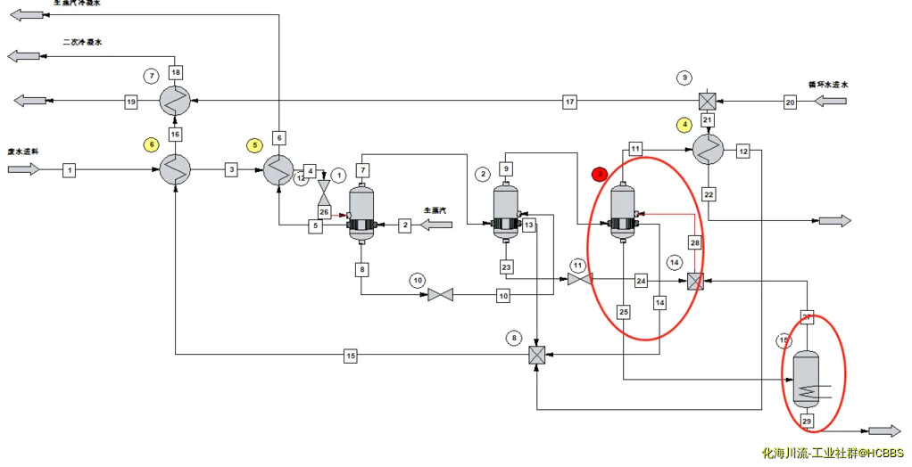

image.webp 做一套蒸发结晶系统,最后结晶模块,有一段固液分离后母液回到蒸发器内,用什么分离模块能将固相和液相分离?

有溶解度数据的,用结晶器和离心机。

或许采用薄膜蒸发装置
