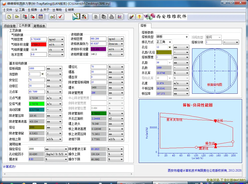

(请先登录或注册成为海川会员后查看)-这是一个大质量比(L/G)的汽提塔,L/G=149.2/12.58。按说这种流量比用填料塔合适,因为气体太少了。但是业主要仿照别人的板式塔,那就用板式塔吧!工艺参数等都在图上,不一 一列举了。 //  strpos(1.webp,'.doc') !== false //strpos(1.webp,'.doc') !== false || strpos(1.webp,'.docx') !== false 2737174 == 1725814 var jq = jQuery.noConflict(); function buyAction0(aid,tid){ layer.closeAll(); } function showBuy(aid,tid){ showWindow('attachpay', "forum.php?mod=misc&action=attachpay&a ... 登录查看全文
