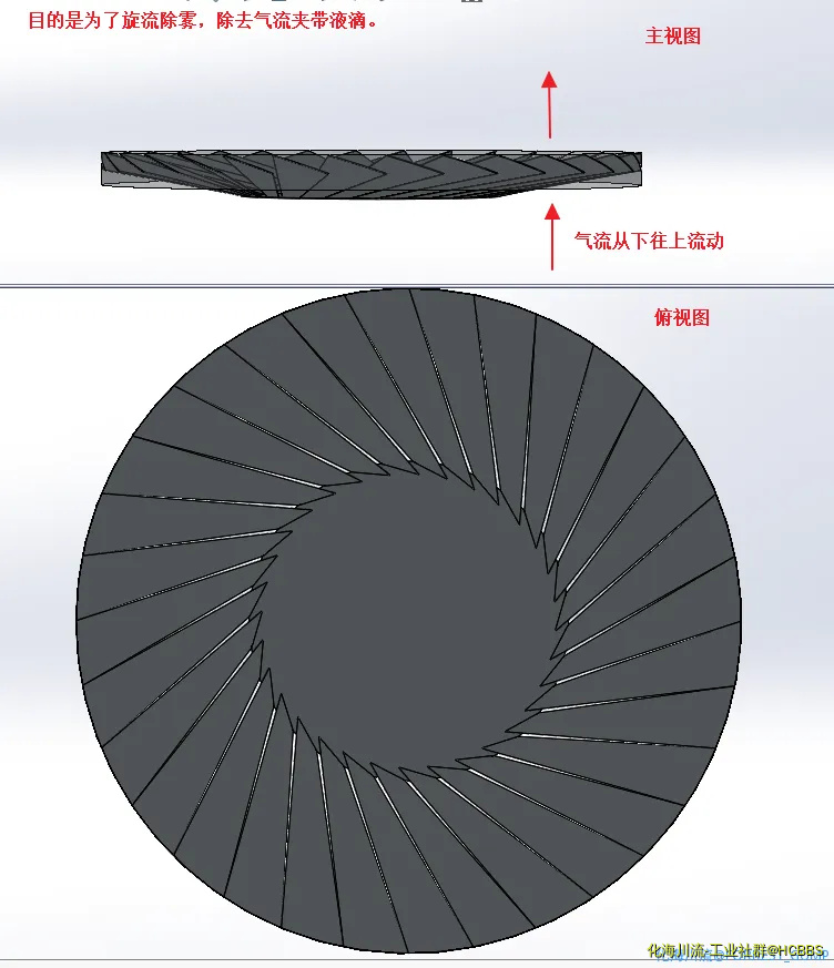

请教社区大侠:有一设备采用旋流板除雾,请问图中旋流板属于“内向”还是“外向”,能否达到旋流除雾、去除液滴的作用?

中华神盾VIP会员 VIP会员 | 显示全部楼层       最后访问IP山东省
能够实现

heitudi46402900VIP会员 VIP会员 | 显示全部楼层       最后访问IP广东省
流体通过旋流板时改变流向,如有液滴或雾将在旋流板上聚集、变大、沿着重力方向下落。

请问图中所示的就是外向板吗?
发表于 2020-12-2 11:34:59
MichaelhtcdVIP会员 VIP会员 | 显示全部楼层       最后访问IP江苏省
应该是外向板,跟我几年前做的一个很像,能不能行还要进行工艺计算

mfsjpsqVIP会员 VIP会员 | 显示全部楼层       最后访问IP辽宁省
能够实现,要有一定的流速要求,流速过低了则不能,流速过高了压降会大些。
通过折流板,将气流速度吹到上侧管壁上,液滴在管壁上聚集而除去。
