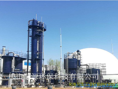

脱硫塔阻力增大,常见原因如下:
1.溶液循环量太大。
处理:适当减少。
2.液位太高,超过气体进口(或气水分离器积水太多,气流不畅)
处理:查明液位升高原因,立即采取相应措施,迅速处理恢复正常。
3.煤气量增大,超负荷生产。
处理:适当减量,使设备能力与气量相适应。
4.脱硫塔及填料被堵塞。原因如下:
a.水煤气气质不干净夹带大量焦油、煤尘、油污等杂质。
b.循环量太小,喷淋密度不够,造成物料不平衡,反应生成的硫未能即时转移出来,滞留在填料中国阻力增大。
c.溶液中悬浮硫含量高
d.溶液中副盐含量高
e.操作温度过高。
f.回收溶液太脏。
g.脱硫塔内件故障;填料倒塌。
处理:对于原因
a.需加强气体预净化,不能使这些物质带进脱硫塔。
b.增加循环量,适当提高888含量,让其溶泄出来。
c和d要加强再生,增大溢流量,严格控制溶液组份指标及温度的有效控制在45°C。(若因焦油、副盐高引起溶液发黑或太粘稠,则需排放置换部分脱硫液)
e.适当降温,严格按操场作温度指标操作。
f.要强化回收优化再生,返回溶液一定要清亮无杂质,温度不高。如处理不到位,可暂不回收。
g.需要检查脱硫塔顶部气、液分布器、填料、柵板是否有复试、堵塞、倒塌状况,要清洗并按设备要求标准复位。如填料垮塌或太脏,就需要卸出清洗再装。

问题分析的很全面,补充一点:为防止因喷淋密度小造成硫堵,可每周加大循环量(多开一台泵)冲洗一个班次,我们就是这么干的,效果也不错。
