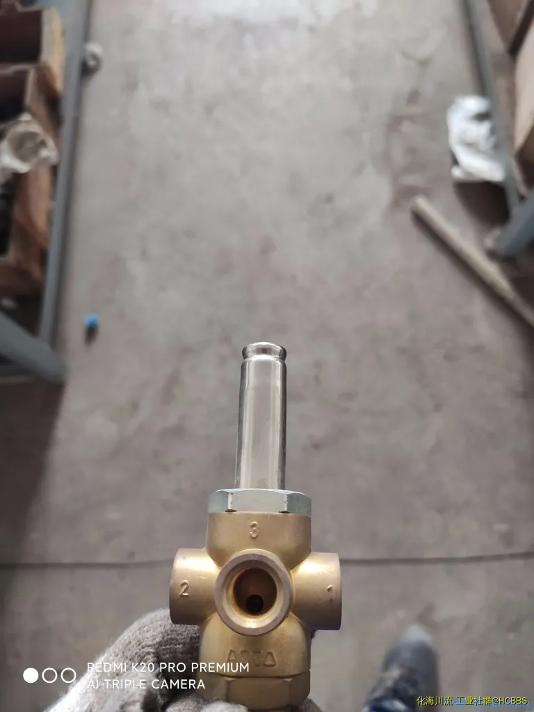

如图,电磁阀不得电的时候,3号口在漏气是怎么回事

气源入口连接错误,印象是2是入口,1是出口,3是排气口,不带电的时候1,3常通,
你看下是否把1当入口了,或者简单的对着1或2口吹气,若3口有气出就是电磁阀出口

无非是密封件坏了,或者是有污垢。拆开来看看就知道了。
