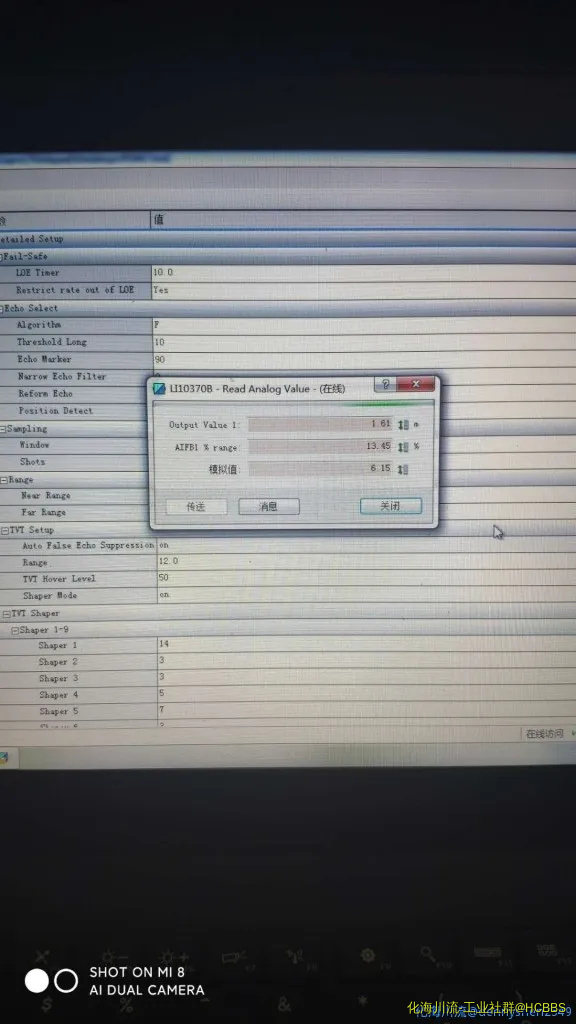

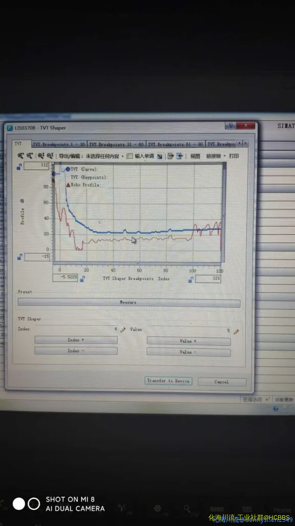

现在是空罐,低标点是12.0m,高标点是1.0m, 根据说明书,自动抑制假波范围是低参考点减去2M,这里设的是10M, Learn后,回波曲线也可以,没有假波,但就是有液位,不知是什么原因哪?

range设置的多少啊?输出是跟这个有关系的吧!TVT调整只是抑制假波
