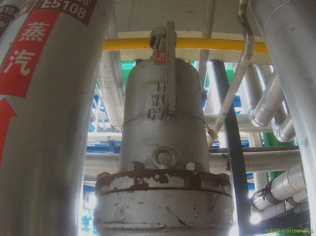

安全阀校验回来后就多了这么一圈铅封。正常的安全阀铅封不应该是这么做的吧?

这个应该是手动启用手柄的铅封,但是它这么封好像还是能动作啊。
一般是手柄末端有个洞和阀体上的圆环加铅封比较合适。

O(∩_∩)O哈哈~!这个搞笑,我跟你说下,手柄那边一般不会加铅封的,那是防止你运输装卸的时候拉手柄影响起跳压力。装好之后是需要拆掉的。不过一般也不会有人去拉,漏气了才会有人去拉下。
从你这个铅封像是塑料的,出厂时候自带的,校验的人就光给你挂个牌子吧?违规操作。

这是胶封。

搞明白了,这个是多余的
