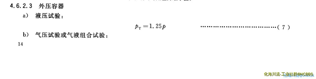

[求助] 真空容器的试验压力如何确定?
4.5K |7
简介--真空容器的实际压力是-0.1MPa,试验压力如何确定?也是按照1.25倍计算吗?-登录查看全文

简介--这个GB150上有明确规定,按GB/T 150.1中4.6.2.3就行了。 .guestviewthumb {margin:10px auto; text-align:center;}.guestviewthumb a {font-size:12px;}.guestviewthumb_cur {cursor:url("template/one_default/as ...-登录查看全文

简介--如果对这条不确信还有GB/T150.1的4.6.1.6条-登录查看全文
发表于 2020-9-10 10:30:20
简介--图上传好长时间没上去,发表后还是没有,再传一下 登录/注册后可看大图 2.webp (8.4 KB, 下载次数: 3) 下载附件  保存到相册 2020-9-10 10:31 上传 // [预览] strpos(2.webp,'.d ...-登录查看全文

简介--没有其他外压和温度对应力影响的话就是 0.125MPA-登录查看全文
