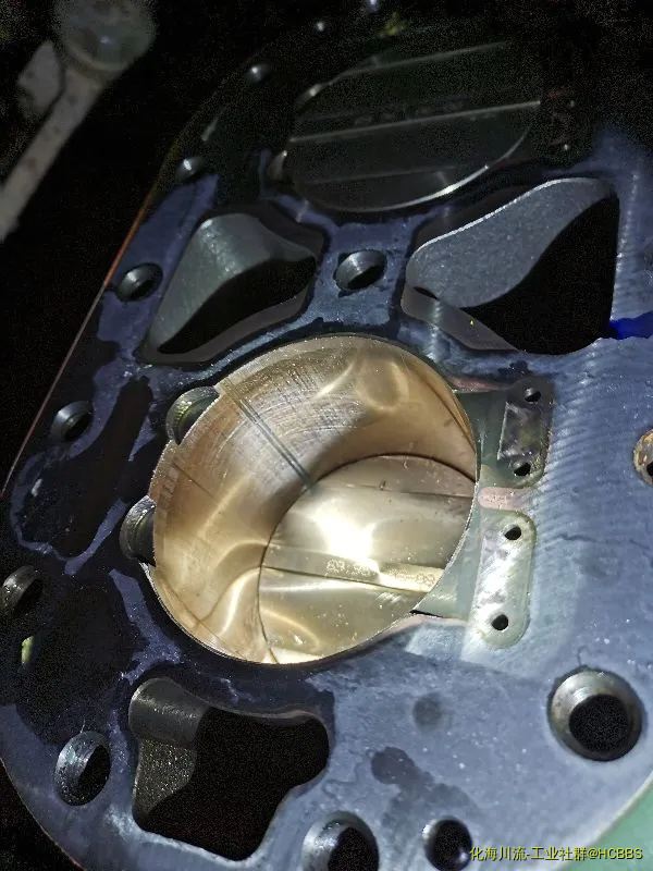

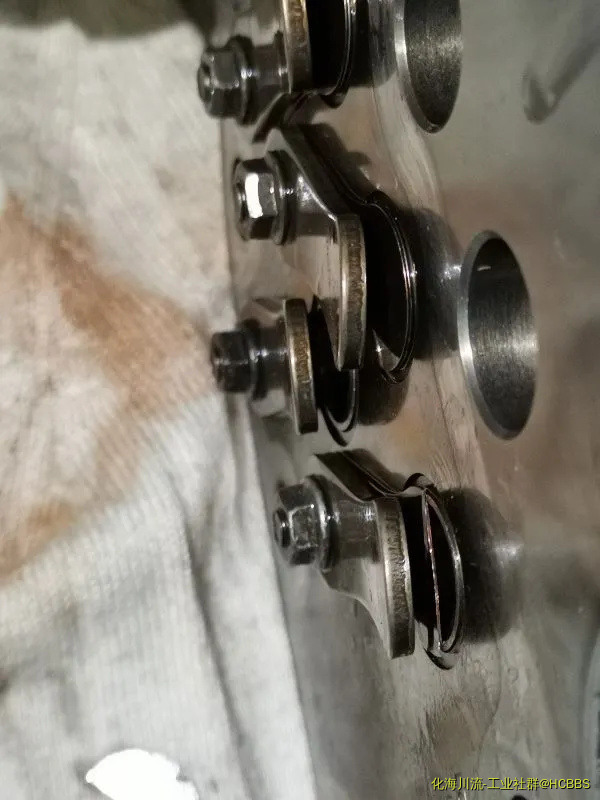

请问1、导致阀片破裂的原因;2、活塞缸体怎么修复?

这个现象属正常损坏,就是发片疲劳所致。若要防范,要定期的更换。
至于拉缸的问题,建议用圆角油石,将受损的拉伤角把磨光滑,不再对活塞环产生刮伤可以继续使用。

拉伤的部位太深了吧!封不住气了吧?

如果想修复的好一些,建议到杭汽处理,可使用冷喷涂技术修复缺陷,在精加工到安装尺寸,可以长期安全使用

金属修复剂可以吗?

不超过0.2mm珩磨,超过先镗床切屑后珩磨加大非标准支撑、密封环、

拉伤部位不修复漏气的吧?

只是效率有相应的下降而已,这根本就不算什么。其实活塞环的接缝间隙比这个大得多。你可以修复试试效果撒。
如果从心理上看着腻歪,且不差钱儿,干脆到厂家采购气缸套换上就是了免得纠结

最深处不止1mm
