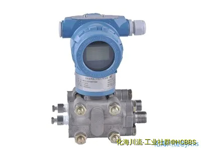

CKS-YB-DP系列压力(差压)变送器技术指标
压力(差压)变送器图片
压力(差压)变送器图片
  1、测量介质:各种液体、气体和蒸气
  2、测量范围:0~1KPa至0~32MPa
  3、量程和零点:通过表头按键调整或外部连续可调
  4、精度等级:变送器量程代号4~8量程比10:1时为±0.2%,其它变送器和量程范围均为±0.25%
  5、启动时间:小于2秒,不需预热
  6、工作电压:12~42V DC,一般为24V DC
  7、输    出:2线制,4~20mA DC输出,在直流信号上叠加HART数字信号,可由用户自由选择线形或平方根输出方式
  8、稳 定 性:十二个月内不超过变送器的精度
  9、负    载:电路板的最大负载电阻R为:R=(E-10.5V)/0.0236A,式中R为最大负载电阻(欧姆),通讯时最大为600欧姆,E为供电电源电压(V)
  10、调   零:在膜盒量程的上下限范围内,零点可任意调整
  11、安装位置影响:与膜片面平行方向的安装位置变化不会造成零漂影响,安装位置与膜片面超过90°变化,在0.4KPa范围内的零漂可通过调零校正。
  12、振动影响:在任意轴上,振动频率为200Hz时,误差为测量范围上限的±0.1%
  13、出错报警:自诊断程序检测出故障,模拟输出高于22mA DC或低于3.8mA DC报警,报警高低标志可通过面板按键进行选择。
  14、阻尼时间常数:总阻尼时间常数等于放大器部件和膜盒的阻尼时间之和,放大器部件阻尼时间常数在0.2~64秒范围可调。
  15、电源影响:小于输出量程的±0.005%输出量程/V
  16、环境温度:-40~85℃、-30~80℃(带LCD表头)
  17、接液温度:-40~120℃(充硅油)、-184~71℃(充惰性油)
  18、环境湿度:5~100RH@40℃
  19、容积吸取量:小于0.16立方厘米
  20、结构材料:压力容室、接液膜片、容室法兰、过程接头和排液/排气阀等与介质接触的零件材料可以有316L、哈氏合金C、蒙耐尔合金、钽等可选
  21、膜盒垫圈:SUS316L涂特氟龙、PTEE(特氟龙)
  22、过程接头垫圈:PTEE特氟龙
  23、螺    栓:不锈钢材料
  24、外    壳:电气外壳为低铜铸铝合金、外壳表面涂层为环氧喷塑
  25、密封等级:JIS C0920防水等级
  26、铭牌和位号牌:不锈钢材料
  27、填 充 液:硅油和氟油(可选)
  28、重    量:3.5K
  29、导压连接:在压力容室上连接螺孔为1/4-18NPT,引压接头上的连接螺孔为1/2-14NPT,其中心距也可通过以改变连接块予以改变
  30、电气连接:变送器壳体有2个M20*1.5螺孔,用以连接电缆管,壳体内有接线端和测量垫片,用以测试;如与通讯器相连时,则必须固定在测量讯片上
