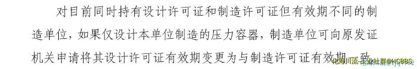

某压力容器制造厂既有压力容器制造证也有压力容器设计证,按TSG07-2019新规范要求进行合并,如果原设计证的有效期在原制造证后两年,现已按新规则换发了制造证(含设计),那么该单位是否还能对外进行压力容器设计?

按新规则进行了制造换证,同时对设计能力一定是进行了评审,新制造许可证中包含了设计,原设计许可证自动作废,是不能对外设计了。
发表于 2020-9-2 16:49:23
原设计许可证自动作废?请问依据在哪?  详情 回复 发表于 2020-9-10 11:00

附图为“市监特设(2019)32号”文的的内容,如果想要再明确的解释,只能是和向市场监管总局去咨询了。  详情 回复 发表于 2020-9-11 12:00
海川讲师  |  头衔:  TA未设置
SDHZZXM 发表于 2020-9-10 11:00
原设计许可证自动作废?请问依据在哪?

制造证与设计证已经合并了  详情 回复 发表于 2020-9-11 17:01

制造证与设计证已经合并了
