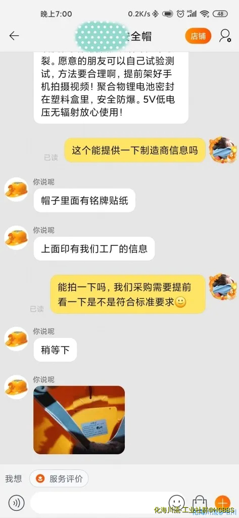

今天看到一个视频,关于太阳能电风扇安全帽的就点进去看了一下,发现回复的好多人都在说这种安全帽很好很有用。
然后我就去找了一下这种产品,
只能说又气又无奈笑
未见符合标准的制造商信息,20年生产的安全帽居然标注执行已经淘汰的2811-2007标准…
大家来讨论一下这种安全帽是否能够通过型式试验,以安全帽宣传是否得当。

一个群100个人,99个是托,只有你一个主顾
论坛里有最新的安全帽规范:
GB2811-2019安全帽最新标准(点击传送)
  • 安全帽顶缺少顶筋,扛击打强度**降低。
  • 安全帽的风扇和太阳能板的设计,虽然起到了一定的使用效果,但是破坏了安全帽的整体稳定性和安全适用性。
  • 其他想到了,在写......

通不过

没有LA标志合格证的属于假冒伪劣

以丧失安全性换了舒适感的代价太高,安全检查直接就给红牌了

不得不说,这种理念还是很好的。通过改进一定可以使安全性能和佩戴舒适感不冲突,达到规范要求。
