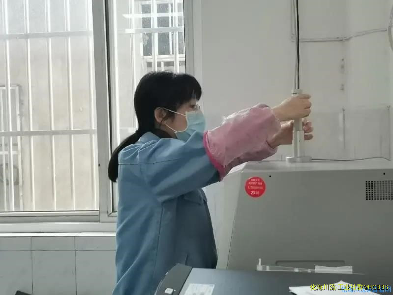

直接上案例吧,分析专业的事比较特殊。
案例
     5月9日,金陵石化烷基苯厂质检中心化验室,高级技师正在对一批原料煤油样品进行分析,5分钟,仅仅5分钟,煤油所有质量数据全部报出。
     这事,放在三年前,要多个岗位的8至10人,花4个小时才能完成。那时的原料煤油换罐被称之为“罐区第一难”。

      5月7日16:30,该公司烷基苯厂新进了一船煤油原料,质检中心职工金慧只用了4分50秒,分析完成其密度、溴指数、硫含量、芳烃、总正构、馏程等数据,不久,工人就开始从船上卸料。
      这就是激光拉曼法的特点,分析速度快,一次扫谱可检测多个试样、多个指标,一般只需要5分钟即可出结果。而且分析数据上传及时,解决了分析数据滞后,影响生产流程的难题。工厂2016年质检人员从68人又自然减员至46人,激光拉曼法节约了人力、物力。
      同时,激光拉曼无需使用试剂,分析过程不产生废液,实现了绿色检验。应用激光拉曼分析,还极大地减少传统分析仪器的使用和维护频次,节约维护费用
