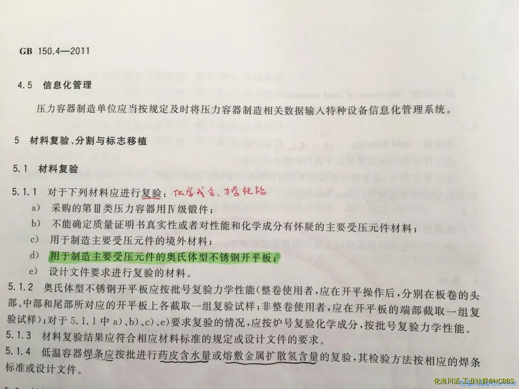

GB/T 150.4-2011 中5.1.1条  对于下列材料应进行复验 d)用于制造主要受压元件的奥氏体型不锈钢开平板
150释义中也解释了为什么需要复验
问题:奥氏体型不锈钢复层的复合板是否需要按此条要求进行材料复验?
例如:复合板S30403+Q345R   (3+20)*2000*6000
3mm的S30403板材是否需要进行复验?
复合板的复层仅作为耐蚀层,其强度在设计时并未计算进承压能力范围
请各位大神指教
附150要求,及释义
150要求
150要求

一般按受压元件来对待,尽量不采用开平板

不做强度计算是因为复合层基本只是个贴衬防腐的,还有复合层和基层的抗剪切问题,标准是允许复合层参与强度计算的,用等效许用应力,但是需要满足复合的要求

复验也是复合板的生产厂家需要做的事,你们只需要关注复合板的性能是否符合NB/T47002,即可。

在GB/T26929-2011中:受压元件的定义是:承受压力载荷(包括内压或外压)的容器零部件。
在用复合钢板作容器罐体时,不锈钢层虽然是耐腐蚀层,但它确实是受压元件,并且按照TSG 21-2016中主要受压元件的定义,筒体、封头属于主要受压元件,且固容规中并未提出复合板的耐腐蚀层除外,所以,从字面上讲。它是主要受压元件。
所以此处你的开平板还是需要复验的。
并且我查阅了GB/T150.4的释义,开平板会导致奥氏体不锈钢卷板断后伸长率出现降低,这个也就说,奥氏体不锈钢的韧性会降低。用作耐腐蚀层,它应该具有良好的压力传导性,不能自身承受压力,所以韧性要好。因此从这个角度上讲。开平板也是需要复验的。
发表于 2020-8-22 08:56:09

关键问题是复合钢板还有开平板吗?至于复合之前的板是否开平,个人认为不必考虑。复合钢板制作过程本身需要消除应力热处理,即使使用的钢板为开平板,冷作硬化也消除了。
发表于 2020-8-22 11:44:28

GB150提出这个复验要求主要是针对不锈钢封头的,作为其它受压元件时也应该考虑开平板的性能损伤问题。但作为复合钢板的复层,一般情况下只起到耐腐蚀作用,则不必考虑复验力学性能问题。
发表于 2020-8-27 16:14:46
